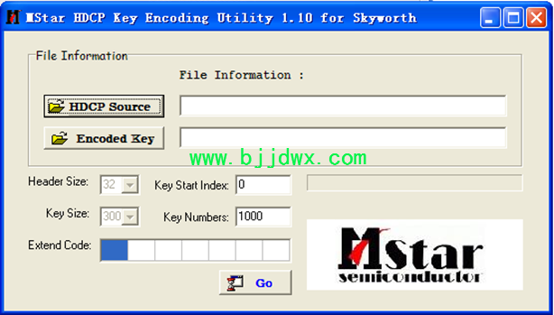

18M678M70方案hdcpkeymac地址和条码采用工程部制定的A类方案烧写,(即生产线用由工程部制作的第二代烧录仪统一烧写)。
2,地址分配如下:
    hdcpkey的地址   0x600 开始    289字节
    mac的地址       0x721 开始    6字节
    条码的地址          0x7c0 开始    32字节
KEY码由生产线使用MStar HDCP Key Encoding Utility 1.10 For Skyworth版本的工具切割生成(如图4.01所示)
                                4.01

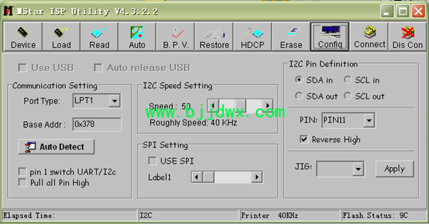

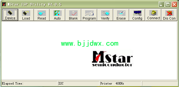

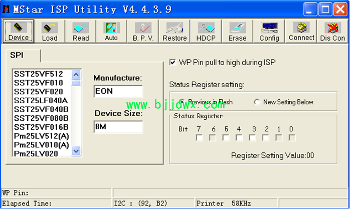

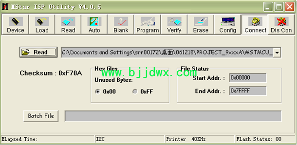

1) 连接好升级工具,运行ISP_Tool V4.0.5.exe,出现如图6.01所示界面

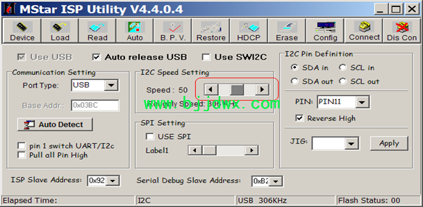

注:ISP软件是不断升级的,后期版本兼容前期版本(如工具版本为ISP_Tool V4.4 .3.9 ISP_Tool V4.3.2.2.  ,其基本设置参照图6.01-16.01-2,其他同ISP_Tool V4.0.5.),也许用户用到的工具的版本有差异,但设置和操作方法是一样的。
6.01
6.01-1
6.01-2
2)点击“Config”项,将红框所示的Speed设为50,如图6.02所示。
6.02

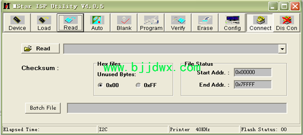

3)单击Read按钮,将弹出图6.03所示按钮。
6.03

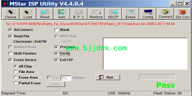

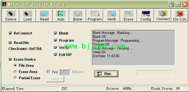

5)单击Auto按钮,弹出图6.05
       6.05
6)单击Connect按钮,将弹出如图6.06所示对话框,点击“确定”,再点击“Dis Con”按钮。
6.06
7)紧接着步骤6,点击按钮“Run”,开始升级。
8)升级成功后将显示图6.07
 6.07
9)升级完成后将连接到电视机上的端口取下,插入下一台机器,重复上述操作。
