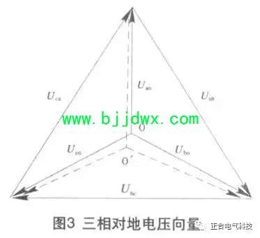

一、 断线故障 假如一相断线但未接地,或断路器、隔离开关一相未接通,电压互感器保险丝熔断均造成三相参数不对称。上一电压等级线路一相断线时,下一电压等级的电压表现为三个相电压都降低,其中一相较低,另两相较高但二者电压值接近。本级线路断线时,断线相电压为零,未断线相电压仍为相电压。
二、接地故障 当线路一相断线并单相接地时,虽引起三相电压不平衡,但接地后电压值不改变。单相接地分为金属性接地和非金属性接地两种。金属性接地,故障相电压为零或接近零,非故障相电压升高1.732倍,且持久不变;非金属性接地,接地相电压不为零而是降低为某一数值,其他两相升高不到1.732倍。
谐振原因 紧接着工业的飞速发展,非线性电力负荷大量增加,某些负荷不仅产生谐波,还引起供电电压波动与闪变,甚至引起三相电压不平衡。
谐振引起三相电压不平衡有两种:
一种是基频谐振,特征类似于单相接地,即一相电压降低,另两相电压升高,查找故障原因时不易找到故障点,此时可检查特殊用户,若不是接地原因,可能就是谐振引起的。
另一种是分频谐振或高频谐振,特征是三相电压同时升高。
另外,还要注意,空投母线切除部分线路或单相接地故障消失时,如出现接地信号,且一相、两相或三相电压超过线电压,电压表指针打到头,并同时缓慢移动,或三相电压轮流升高超过线电压,遇到这种情况,一般均属谐振引起。
