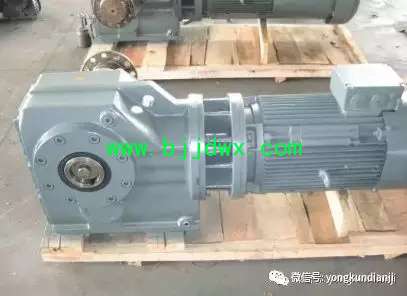

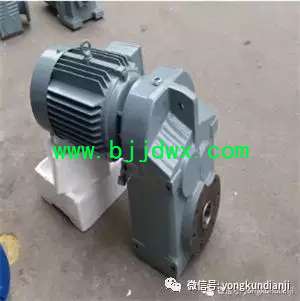

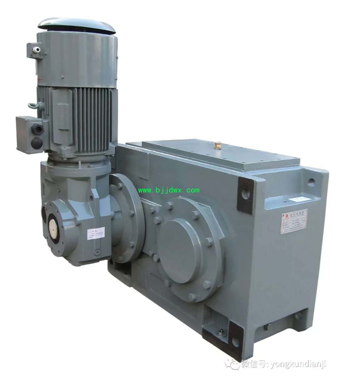

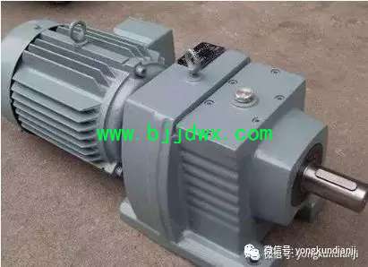

紧接着工业的不断发展,斜齿轮硬齿面减速机的应用越来越广泛,工业设备传动常用的电机,在使用的过程中都会配减速机一起使用。那么,电机为什么要搭配斜齿轮硬齿面减速机使用呢?对此有不了解的朋友吗?本文为大家介绍的正是电机为什么要配斜齿轮硬齿面减速机使用。
电机配减速机使用的原因:
1、在工业自动化应用的过程中,很多时候都要求设备能够低速转、大扭矩、高精准控制,满足这些要求就要用到减速机。在高速转、小扭矩的工况下,就不用加减速机。
2、电机配减速机是为了提高转矩,当负载很大时,一味的提高齿轮电机的功率是很不划算的事情,所以在需要的速度范围内选择减速机适用的减速比,减速机的出现就是为了降低速度从而提高输出扭矩的作用。
举例说明,根据电机扭力计算公式T=9550*P/N,其中的T是扭力,P是电机功率,N是输出转速。以四极的电机额定转速1450/减速比=输出转速,功率P0.1KW,当减速比为10时,输出转速N145时,那么T=9550*0.1/145=6.59NM。当增大减速比为100时,输出转速N则为14.5,那么T=9550*0.1/14.5=65.9NM。由此可见,通知减速机的速增大,输出转速减小,电机最终输出扭力变大了。反之…….
3、减速机在传动中有维护电机的效果,运转中减速机接受较大扭矩,过载时传递到电机。只要过载量除以减速比的数值,若直接由电机承担会引起电机的损坏。
4、在过载十分大的时候减速容易被损坏,减速机只需求改换备件就可以恢复运用,费用相对较低,假如电机直接损坏了,那么维修相对较慢,费用也高。
电机为什么要配斜齿轮硬齿面减速机使用就先为大家介绍到这里,相信大家看了以上的介绍之后有了更多的了解,以后在选择和使用电机与减速机的时候也不会感到盲目了
