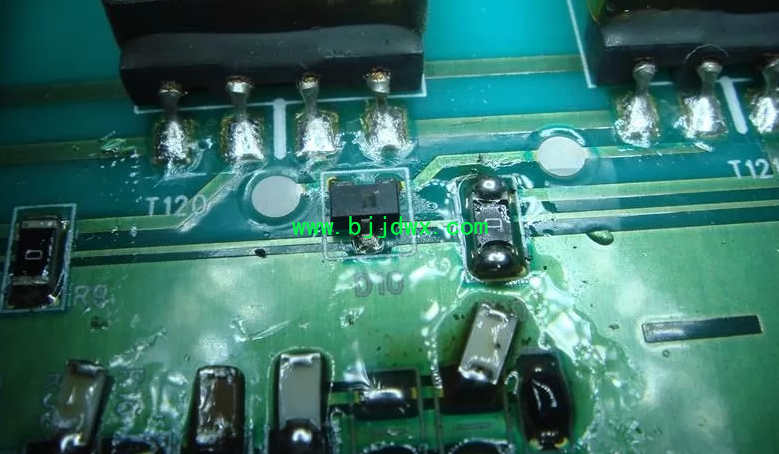

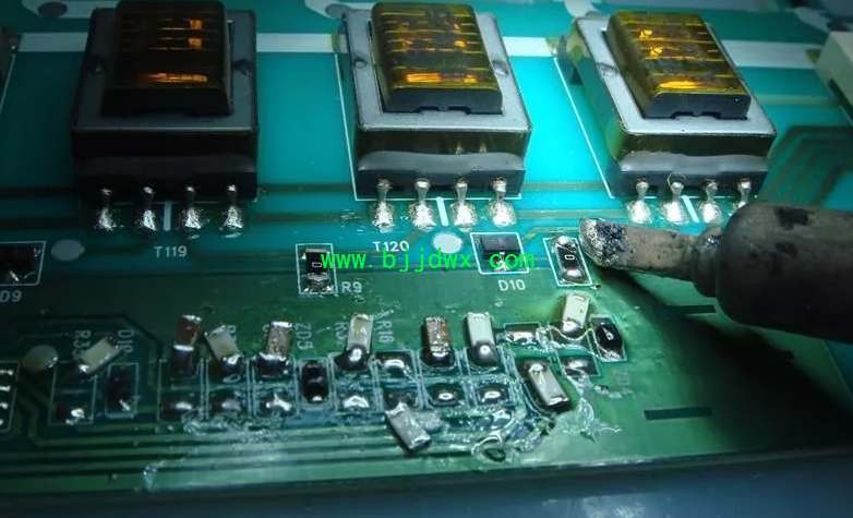

现代电路板的元件大量采用表面贴装,插脚电阻电容的比例已经大大减小。维修中经常需要拆焊贴片阻容元件,假如方法掌握不好,容易拆坏或者搞丢元件。下面简单说说我经常使用的方法,供新手参考,老手有什么更好的方法就别藏着掖着,说出来让大家分享。
工具:936焊台带SK小刀头,特尖无磁镊子,小毛刷或者眉笔,体视显微镜(根据需要选用),手术刀或者刻刀(刮胶用)
耗材:B2焊锡丝,BGA焊油,天那水或者洗板水,棉花
方法:用小毛刷或者眉笔给贴片阻容元件刷BGA焊油,用SK小刀头给贴片阻容元件两端加锡,必要时给烙铁头上点锡,同时加热贴片元件两端。待焊锡熔化时用烙铁头推动元件,用特尖无磁镊子夹起阻容元件。将阻容元件底部朝上,一端焊回原来的一个焊点上固定好,防止丢失,错位。此后可以进行参数测量,或者用手术刀进行底部除胶。坏件拆下来直接移走就是了,不必焊回去了。
除胶完毕,用小刀头同时加热两个焊盘,用镊子将元件放回原位就是了。所有贴片元件焊回原位后,用棉花蘸天那水洗净BGA焊油。
用烙铁拆焊贴片阻容元件,没有热风枪吹跑元件的顾虑,但有的板子元件太小太密,烙铁头可能没有“下刀”的地方。自己根据情况选用合适方法吧。
