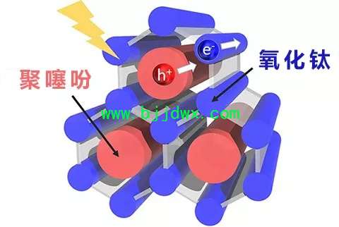

研发小组在MOF的一维纳米空间内合成了具有供体性质的高分子聚噻吩,成功制作出了供体和受体在分子水平上有序地交替排列的结构体 “MOF/聚合物纳米混合材料” (图2)。通过进行各种光谱测量和计算确认,照射光后,会从聚噻吩向 MOF 发生电子移动,发现了电荷分离状态。

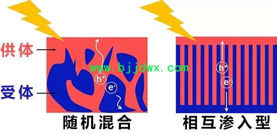

图1:有机光伏电池的示意图
图2:供体受体交替排列结构体的示意图
