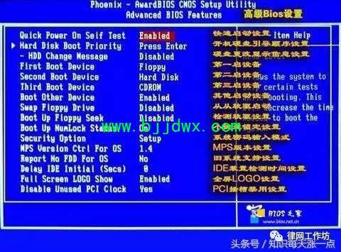

Advanced BIOS Features(BIOS进阶功能设定)
Quick Power On Self Test(快速启动选择):
当设定为[Enabled](启动)时,这个项目在系统电源开启之后,可加速POST(Power On Self Test)的程序。BIOS会在POST过程当中缩短或是跳过一些检查项目,从而加速启动等待的时间!
Hard Disk Boot Priority(硬盘引导顺序):
这个设置可选择硬盘引导开机的优先级,按下ENTER键,你可以进入它的子选单,它会显示出已侦测到可以让您选择开机顺序的硬盘,以用来启动系统。当然,这个选项要在你安装了两个或者两个以上的系统才能选择!
HDD Change Message:
当设定为[Enabled](启动)时,假如你的系统中所安装的硬盘有更动,在POST的开机过程中,屏幕会出现一道提示讯息。

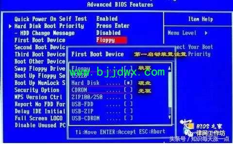

First Boot Device / Second Boot Device / Third Boot Device / Boot Other Device:
在[First Boot Device]、[Second Boot Device]以及[Third Boot Device]的项目当中选择要做为第一、第二以及第三顺序开机的装置。BIOS将会依据你所选择的开机装置,依照顺序来启动操作系统!其中可以选择的设备根据你安装的设备而定!如图:
你可以选择启动硬盘上的系统还是光驱上的,或者U盘启动。这样就可以加载一个简单的操作系统来实现很多的操作。

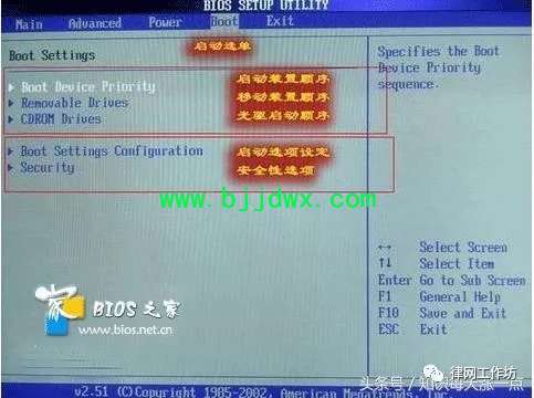

BOOT

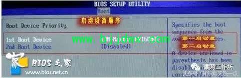

Boot Device Priority(启动装置顺序)
设置开机时系统启动存储器的顺序,比如大家在安装操作系统时要从光驱启动,就必须把1st Device Priority设置成为你的光驱(CDROM),图上设置的是硬盘,所以当系统开机时引导启动的是硬盘中的系统。
因此假如你有其他引导盘,例如移动硬盘,U盘。那么就可以引导启动这些外置盘中的系统了。也就可以对主硬盘中的文件资料进行修改或保护,也可以对对主系统就行挽救操作了。
