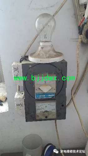

今天一年轻夫妇拿来一九阳电磁炉,说刚买了沒几天,做饭时响了一声后,就不通电了。找了几个地方都沒有修好。问能不能修。我一想别人都沒有修好,我一菜鸟修不好也不丢人,那就试试吧。打开盖量三大电压正常,三大电容正常,同步大电阻正常。驱动对管正常。功率管G极连接二极管正常。桥也正常。果断装管试机,谁知一通电,蜂鸣器不响,我的插座是60W灯限流插座,按道理来说是不会烧管的。可是这时侯听到主板下面吱吱响。断电,翻过来板一看有一处烧焦,仔细一看功率管G C之间有一道沟。1.哦,原来故障在这儿,是G C短路了,可是怎么会短路呢。后经观察原来是厂家上的绝缘胶受潮短路了。刮掉黑胶装管一切正常。请同行们注意了。
