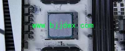

处理器安装
CPU有两种,AMD和Intel,他们在安装的时候是有区别的,当然也有一样的地方。这两种CPU在安装的时候都需要拉起拉杆,然后把CPU放到主板的CPU插槽上,而Intel处理器的底座是触点,AMD处理器只有针脚,所以在安装AMD处理器的时候,要注意千万不要把针脚弄弯弄坏了。并且在安装处理器之后,一定要记得涂导热硅脂。

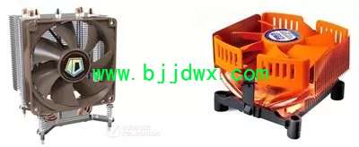

CPU散热器安装
2
在安装CPU之后,就要安装CPU散热器,因为多数人使用风冷散热器,所以这里就以风冷散热器为例给大家介绍下需要注意的地方。风冷散热器目前有两种,一是下压式风冷散热,二是塔式风冷散热(侧吹)。工作原理都一样,就是风向不同。
下压式散热器没什么好说的,安装方式就一个,但是塔式散热器的安装需要注意风向,塔式(侧吹)散热器在安装的时候,风扇应该朝向机箱后部,由前往后送风。另外,在安装完散热器之后,散热器一定要接到CPU-FAN接口上,不然是开不了机的,这个问题新手一定要注意。

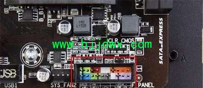

跳线
4
板上有一个F_PANEL的位置,找一下就能看到,每个主板都会标注,这个F_PANEL就是安装跳线的位置。
电源开关和重启不分正负极,所以不要纠结这个问题,随便插。电源指示灯和硬盘指示灯就有正负极之分,主板上也有相应的标志,按对应标志安装就行了,注意别插反了。HD AUDIO以及USB跳线同样也是有标注的,此外,机箱主板是否兼容前面板“usb3.1/3.0”,这个在购买前就需要注意。
