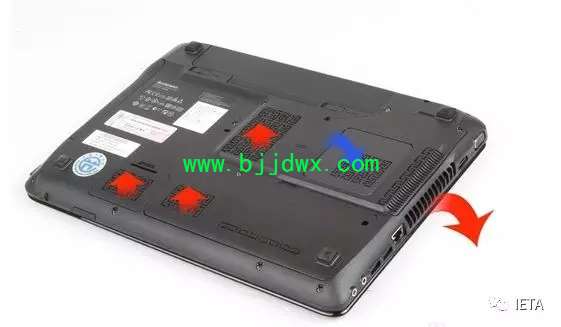

大多数笔记本底部都会留有很多小孔,它们的功能各不相同,有的是用来出风,有的则是是用来吸入冷风。像内存、硬盘、无线网卡等设备发热量相对低一些,所以它们都采用了被动散热模式,热气会从键盘表面散发出去。正因如此,我们建议大家在日常使用笔记本时一定要注意机身底部的空气流通,最好不要堵住机身底部的这些散热孔。

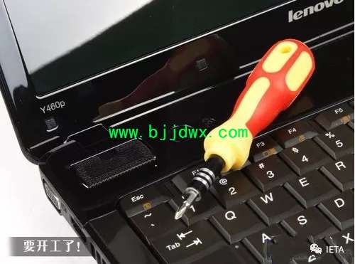

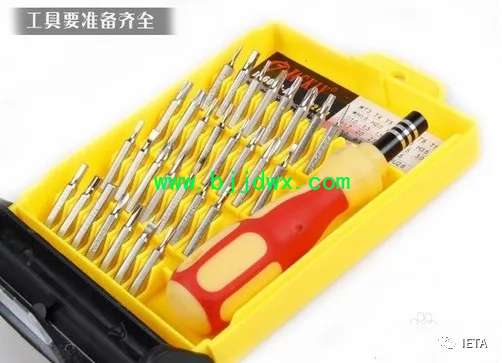

其实改善笔记本散热能力的最好办法就是给风扇除尘。对于很多没拆过笔记本的朋友来说,拆卸笔记本并不是一件容易的事情,动手操作其实不难,主要是心理作用,很多人由于没有经验都不敢拆。

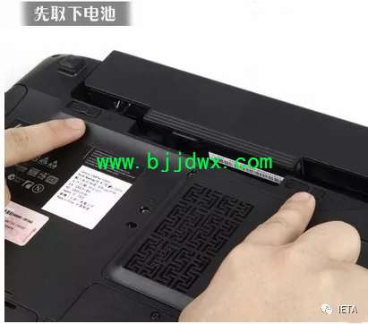

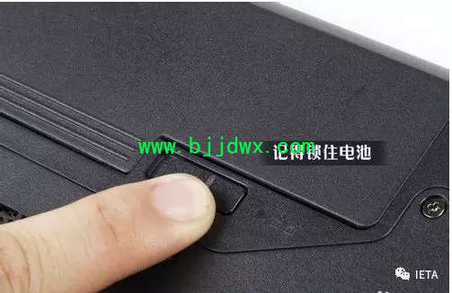

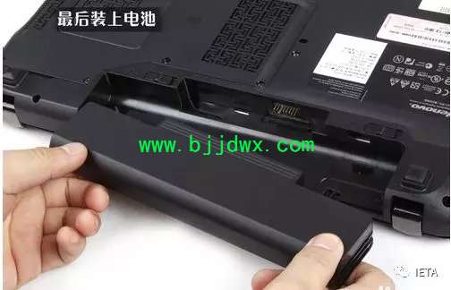

在拆卸笔记本之前,一定要做好两件事:1、取下笔记本电池,2、释放身体的静电。首先,拆卸过程不能带电操作,笔记本光关机可不行,一定要卸下电池。然后,人体在日常活动时会产生很多静电,特别是目前正值冬季,静电会更加容易产生,而在拆本过程中人体静电很有可能击穿电路,所以拆卸前一定要释放身体静电。释放的方法很简单,只要洗洗手或者触摸一些接地的金属就可以了。

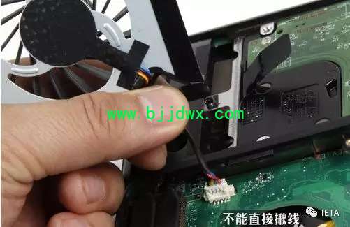

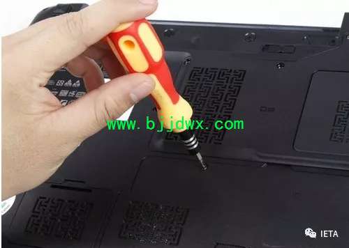

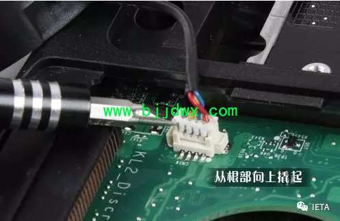

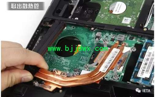

我们只需拆解下来底部盖板就可以看到散热风扇,在拧开几个螺丝之后,风扇就能够拆卸下来。笔记本的机身内部肯定会有很多连线和插头,在拔这些插头的时候一定不能直接用手拽线,这样很容易会把线缆和插头的连接处拽断,因为假如你真的弄断了,厂商肯定是不会给保修的。正确的方法是在插头根部向上拔起,假如手拿不住可以借助工具来完成。

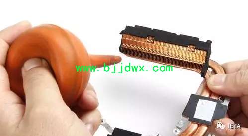

   取出风扇之后,我们可以用吹气球把扇叶中的灰尘都清理掉。除了扇叶会沾染灰尘,其实散热片也是很容易积攒灰尘的地方。目前笔记本的散热导管和散热片都是连接在一起的,在清理之前,我们要把它们一并拆卸下来。

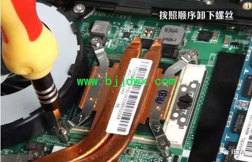

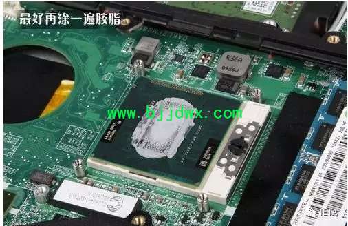

 在拆卸处理器上方的螺丝时一定要注意顺序,一般螺丝上都有相应的数字,这些数字也是代表着你拆卸时的顺序,并且安装时也要按照数字的顺序进行,这样可以保证散热片和处理器接触面的受力均匀。假如你的笔记本已经使用超过了一年,相信散热片上已经积满了灰尘,这些灰尘会严重堵塞散热风道。把它们赶走的方法有两种,一种就是用吹气球吹走灰尘,然后更好的方法就是把散热片放到水龙头下面用水冲,由于散热导管组上已经没有电气部件,所以用水冲一般没有问题。  在把风扇和散热导管都清理完毕之后,我们就要进行安装了。当每次拆卸散热导管后,我们建议再在处理器上重新均匀涂抹一遍,这样可以保证最好的散热效果。
和拆卸笔记本的过程相反,安装时要按照逆序的步骤进行。最终要记得最后再把电池安装上去,这样整个过程就完成了。通常积灰严重的笔记本清理之后,你会明显感觉机器清凉了很多,并且速度还快了。
