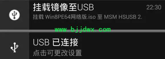

  • 挂载镜像,把数据线插到电脑的 USB 口上
设置 MTP 文件传输,用 UltraISO 将你的 Win PE 镜像写入。

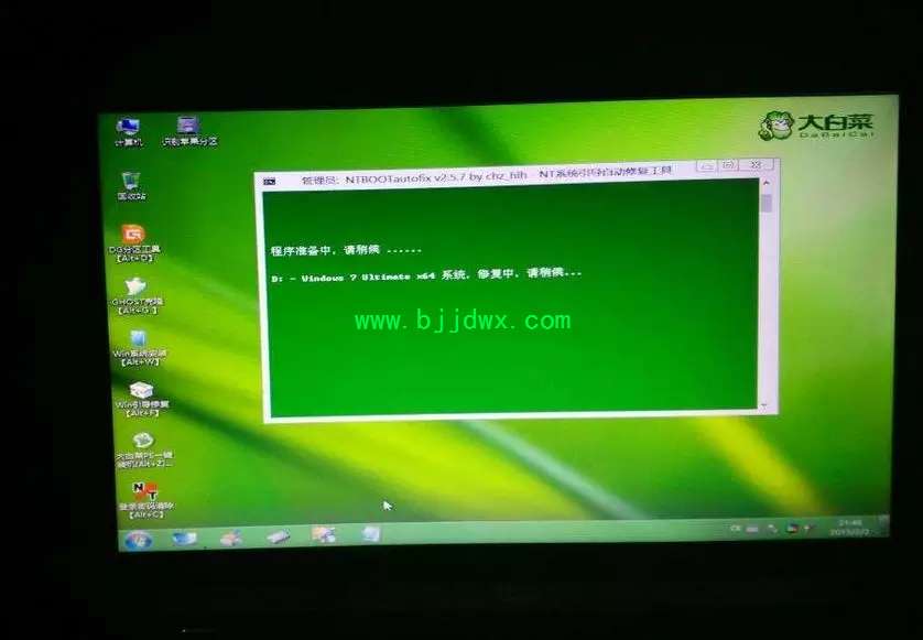

  • 开机设置 U 盘启动,或者开机按 F12
顺利进入 PE 系统后,准备把重要的工作文件先拷贝出来!
But 问题又来了,我们都木有带 U 盘……
就在维修同行捉急之时,哎妹露出了老司机般的微笑。不久后,100多 G 的工作文件已经转移到她的手机里,没错,是手机里!
经过这一系列的操作,手机就变身启动盘,进 PE 系统备份文件,给电脑重新装了系统,过程接近完美!
