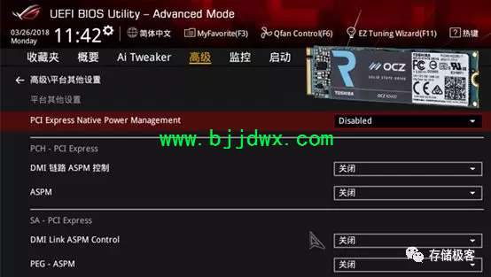

今天存储极客为大家介绍与固态硬盘相关的节能设定。首先是最近热门的NVMe固态硬盘。在BIOS设置中找到高级\平台其他设置,其中包含了与PCI Express总线相关的节能特性。以东芝饥饿鲨RD400为例,我们平时使用的M.2 NVMe固态硬盘都是使用PCIE总线的设备。
PCIE节能特性被称作ASPM,设置界面中包括了PCH与SA两部分,分别对应主板南桥与CPU引出的PCIE接口,假如你不清楚该如何设置,可以将他们全部设置成关闭(Disabled)。

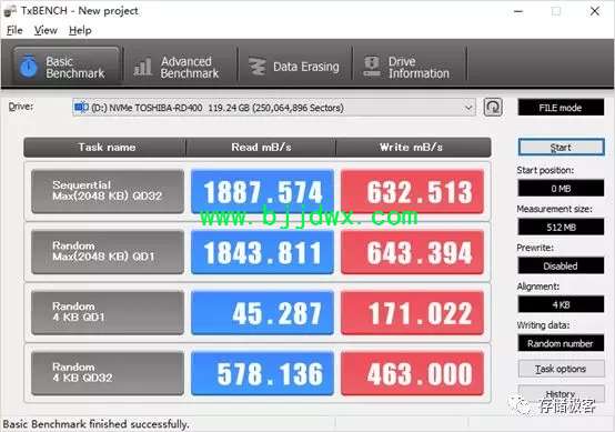

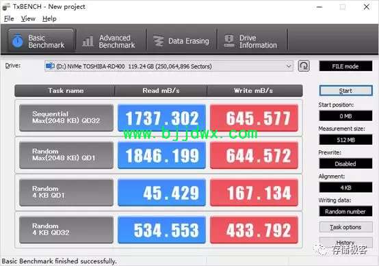

NVMe固态硬盘(东芝RD400)优化前:
NVMe固态硬盘(东芝RD400)优化后:
4K随机读写性能提升最大8%,读写延迟同样得到降低

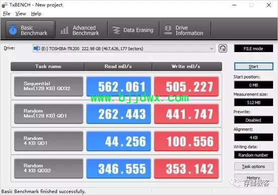

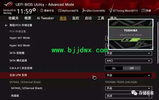

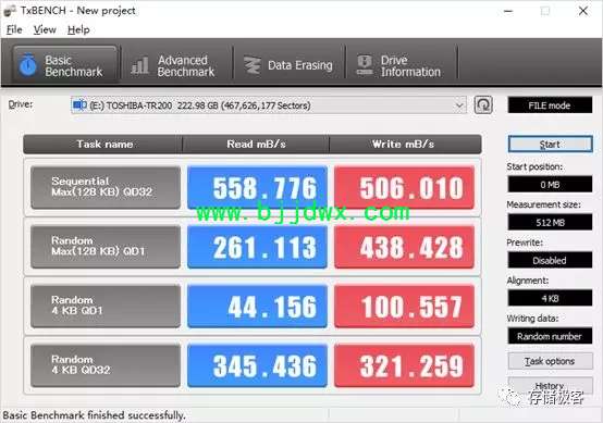

除了NVMe之外,普通的SATA固态硬盘同样有自己的一套节能机制,看来厂商为节能低碳操碎了心,不过作为电脑发烧友,性能才是第一位的。以东芝TR200为例,在BIOS设置-高级\PCH存储设置下有一个主动LPM支持(AggressiveLPM Support),默认开启状态是打开节能,只需将它修改为关闭(Disabled)就能免费提速性能。
假如某些主板的BIOS设置中找不到主动LPM支持选项,也可以通过开启“热插拔(Hot Plug)起到同样的效果。虽然这样做会导致固态硬盘在系统内被识别为可弹出的移动存储设备,但是LPM节能同时会因此而被关闭。LPM节能开启可以降低固态硬盘功耗,对于笔记本用户有所帮助,但是台式机的话相信大家还是愿意牺牲几瓦功耗来让性能保持满血。
SATA固态硬盘(东芝TR200)优化前:
SATA固态硬盘(东芝TR200)优化后:
持续读取与随机写入性能提升最高10%

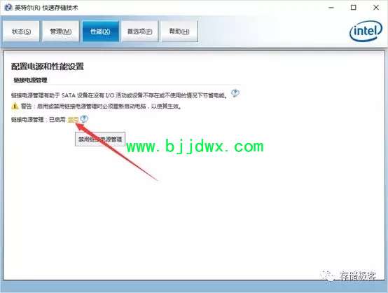

同样,在操作系统内也有设置SATA LPM节能的地方,那就是在英特尔快速存储驱动-性能选项中,默认情况下链接电源管理是开启的,我们需要禁用它并重启一次电脑。
