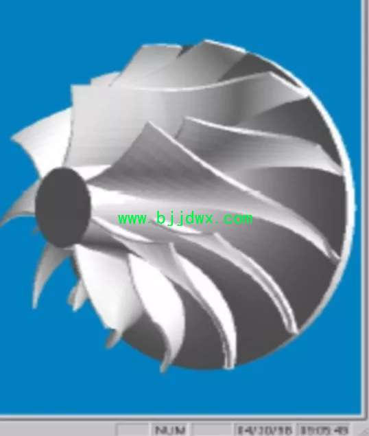

◆ 可靠的叶轮
叶轮材料为高强度铝合金,铣加工制造而成,强度高,抗腐蚀性强;经过了叶型检测、动平衡、超转速等一系列严格的测试,高效可靠。
叶轮材料为高强度铝合金,铣加工制造而成,强度高,抗腐蚀性强; 经过了叶型检测、动平衡、超转速等一系列严格的测试,高效可靠。
高效节能
◆ 高效三元叶轮
三元流动原理设计的新型高效叶轮由后弯型长短叶片组成,保证了机
组满负荷、部分负荷时的效率;可调扩压器结构调节气流通道面积,极大改
善了机组部分负荷性能。

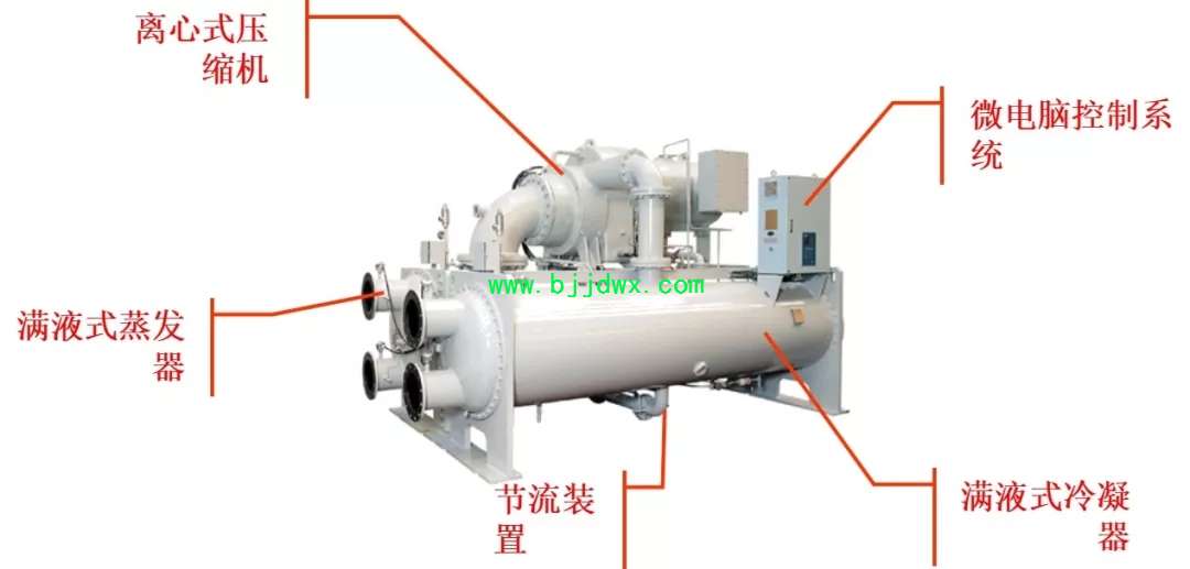

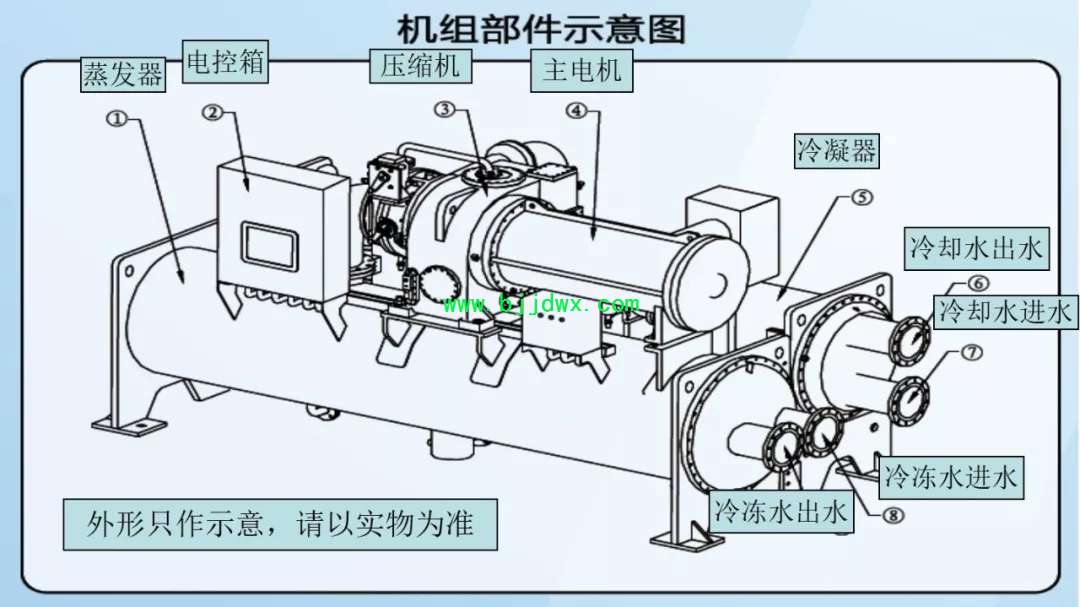

 用于中央空调的离心式冷水机组,主要由以下几个部分组成:
1、压缩机
2、主电动机
3、蒸发器(满液式卧式壳管式)
4、冷凝器(水冷式满液式卧式壳管式)
5、节流装置
6、压缩机入口能量调节机构
7、抽气回收装置
8、润滑油系统
9、安全保护装置
10、油回收装置及微电脑控制系统
