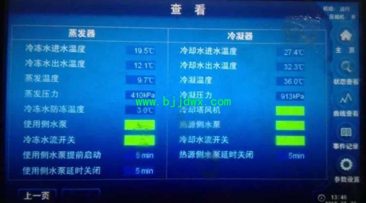

首先通过控制器查看运行参数
开机后查看机组运行参数,重点关注冷冻水进、出水温,冷却水进、出水温,冷凝压力与蒸发压力。
计算端温差
将冷凝压力、蒸发压力换算成对应冷凝饱和温度与蒸发饱和温度,若触摸屏上可查询冷凝温度与蒸发温度,该值即为对应的冷凝饱和温度与蒸发饱和温度。

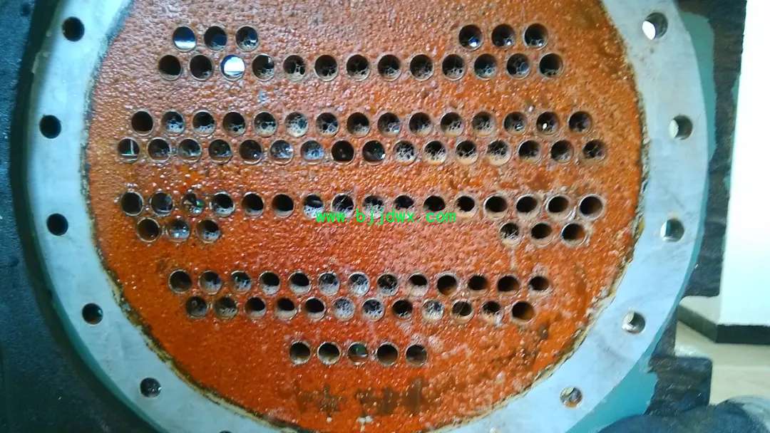

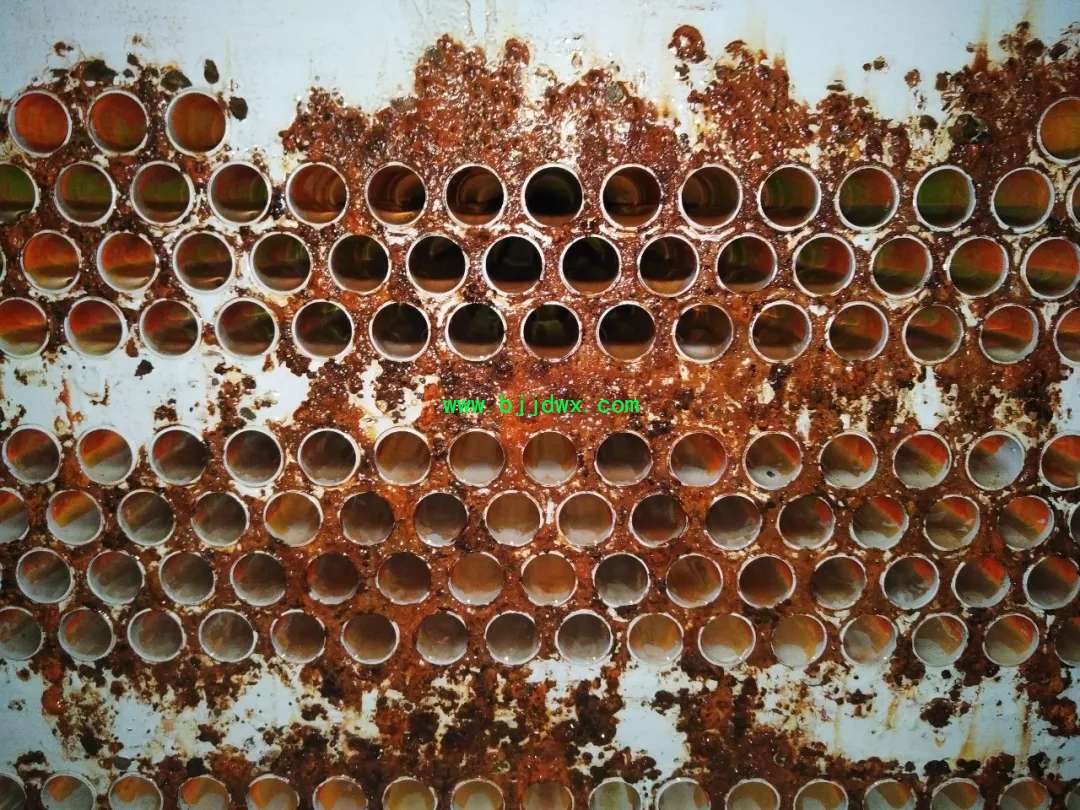

若计算出端温差>5℃可初步判断该换热器已结垢,当端温差>7℃,则严重结垢。
例:冷凝端温差=36℃-32.3℃=3.7℃,蒸发端温差=12.1℃-9.7℃=2.4℃,可见冷凝端温差与蒸发端温差都较小,壳管换热效果较好,基本无结垢。

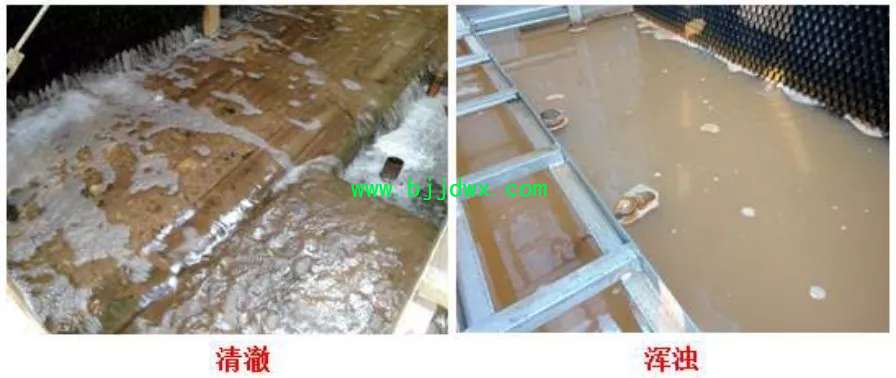

若计算端温差偏大可检查水质:
1、检查冷却塔水质,要求清澈,无沉积、漂浮物、水藻和其他杂质。若检查冷却水质浑浊且填料结垢,同时端温差>5℃,可确认该换热器壳管结垢。
2、冷冻水质:用洁净透明水瓶从冷冻水排水口取水,观察是否浑浊。摇动取水瓶观察是否有悬浮颗粒。静置观察取水瓶底部是否有沉积。
若冷冻水浑浊,同时端温差>5℃,可确认该换热器壳管结垢。
