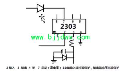

稳压电源2
稳压电路芯片针脚讲解

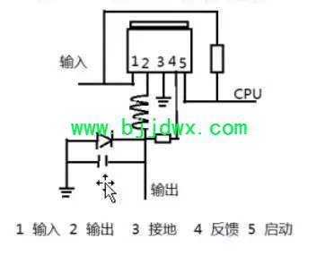

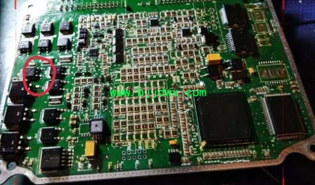

稳压电源3
稳压电路实物讲解

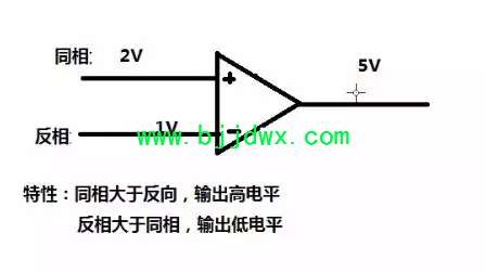

运算放大器
运算放大电路分析

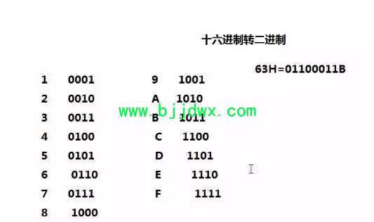

数制
二进制、八进制、十六进制等讲解

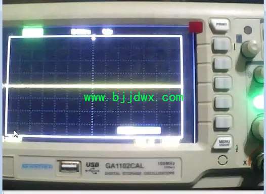

示波器.
电脑板检查示波大的调试与使用技巧
