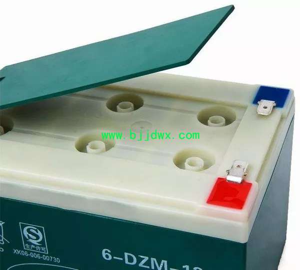

电池是电动车的核心零部件,电动车电池鼓包这个字眼,相信车友们都不陌生。近年来电动车电池鼓包的现象屡见不鲜,让很多消费者都很苦恼。因为一旦一组电池中出现个别电池鼓包的话,就要对整组电池进行更换。

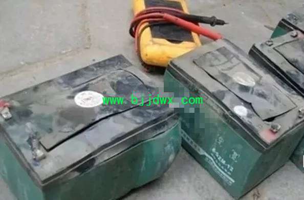

电池在充电时都会或多或少的产生一些氢气,所以即使全封闭的电池在制造时往往会留有一个气缝,让氢气及时排出。当气缝不通的时候,产生的氢气就会越积越多,最后涨坏电池外壳。这就是我们常说的电池鼓包。鼓包后的电池,比较危险,一般不建议继续使用。

三、过度充放电
很多电池都是串联使用的,目的在于拥有更多的电容。要注意的是,在电池使用过程中经常过充电和过放电,就会导致电池内气体复合不良,电池内部会发生近似于短路的剧烈反应,产生大量的热,进而导致电解质分解气化,电池就鼓起来了。
四、充电电流过大
通常情况下,正规厂家生产的电动车电池都是有一定的充电电流值的,而充电时充电电流大于这个合理的电流值,就容易导致电极板上的析出过快,进而导致化学反应不充分。这时候,电池内部的温度就会快速上升,排气不及时的话自然就会出现电池鼓包的现象了。
