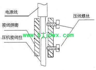

1、接线柱完整但插接片烧蚀的,可用合适的瓷接头内接线铜套,一端套入打磨后的压缩机接线柱、另一端套入电源线,分别压紧相应压线螺栓(见下图)
操作中既要保证可靠紧固,又不能用力过度,造成接线柱折断。
