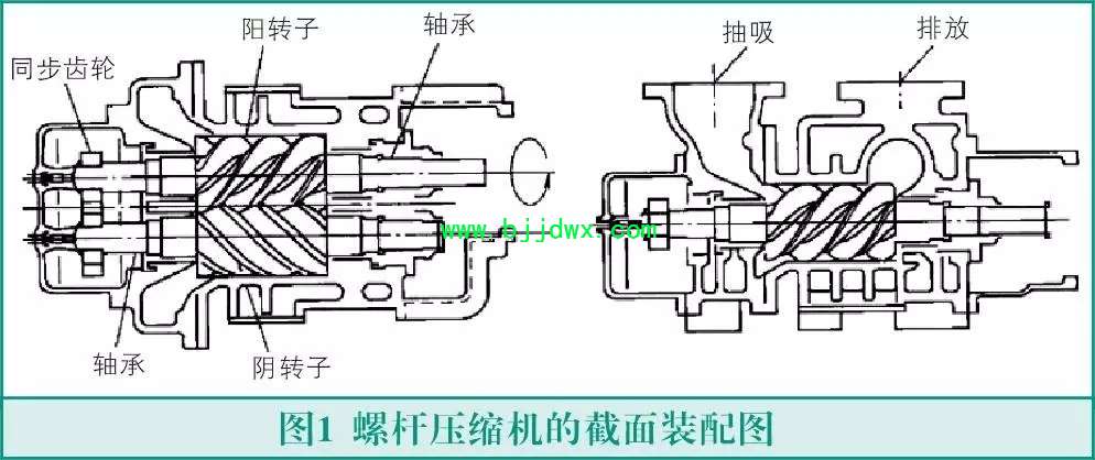

螺杆机的结构与分类
螺杆压缩机由一对平行、互相啮合的阴、阳 螺杆构成,是回转压缩机中应用最广泛的一种。 分单螺杆和双螺杆两种,通常说的螺杆压缩机 指的是双螺杆压缩机。

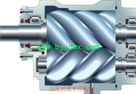

螺杆式制冷压缩机工作原理
双螺杆(压缩机)是由一对相互啮合、旋向相反的阴、阳转子,阴转子为凹型,阳转子为凸型。紧接着转子按照一定的传动比旋转,转子基元容积由于阴阳转子相继侵入而发生改变。侵入段(啮合线)向排气端推移,于是封闭在沟槽内的气体容积逐渐缩小,压力逐渐升高,压力升高到一定值(或者说转子旋转到一定位置)时,齿槽(密闭容积)与排气孔相通,高压气体排出压缩机,进入油分离器。吸气、压缩、排气过程见示意图
