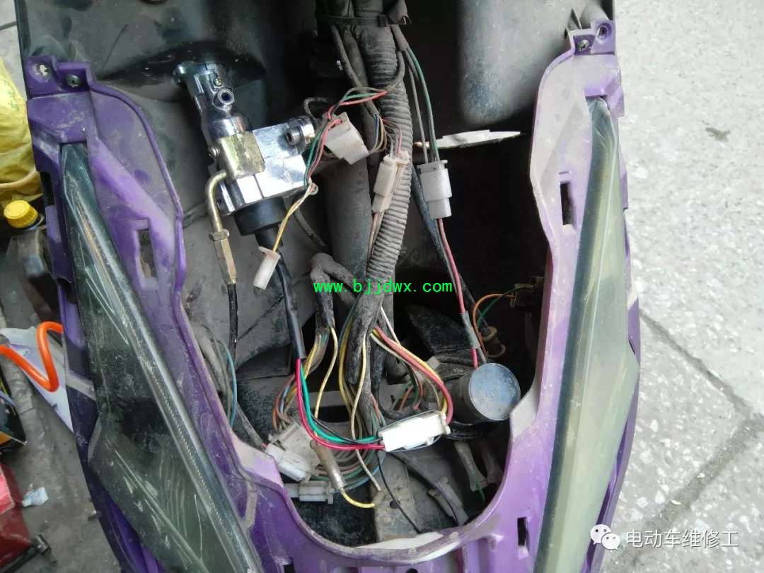

帮一女顾客换了电门锁,因为之前的锁芯有问题时常接触不良,导致不走。换好之后就收工洗手了,过了半个小时这样,她气喘吁吁的推着车子回来,然后就开始说我了。说我做事没做好,害她推车,耽误她去办事情。没办法,只能忍了,也不知道是哪里的问题。
我打开钥匙,开起来一点问题也没有。她说奇了怪了,这个车子怕师傅的。我问她,不走的时候仪表亮吗,电量正常吗?她说她也没注意看,我又不是修车的,哪里知道这些等下。没办法,又拆开车头盖子,把电门锁扎带剪掉,动动一下插头,好像没有问题,干脆剪掉直接接线,胶布包好。她的车断电开关,也失效了。试骑了一下,觉得没问题就把车交给她了。

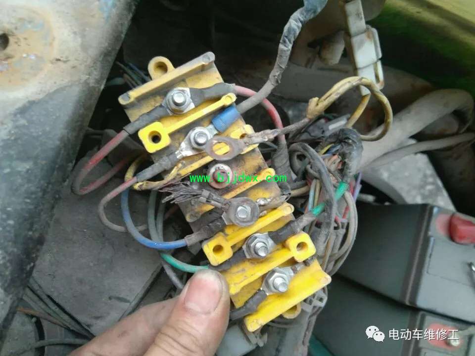

下午的时候她又来了,她说:“师傅,不行啊,是你这个锁头有毛病,你赶紧给我换一个,我都烦死了,要不我宁愿多给手工钱”。她这么说,不给换也很为难,只是还不确定是不是这里的问题。她说她先去买菜,等下回来拿车。再拆再换一个,很麻烦,我先拆开坐桶查看一下。发现控制器主线,都有一点松,最厉害的是电机相线中间那一条。觉得应该是这里的问题,车子开起来都安静很多(起步加速)。她回来的时候,我就告诉她是这里的问题
可能是我太天真,晚上是她老公开车过来,说她老婆跟她讲今天修了什么什么的还没修好,看要怎么搞。突然,感觉碰到这个车子好麻烦啊!问题就是你要检查的时候,就是正常的,无从下手。
我跟我爸说,你来试一下,我看到都烦了。后面确实电动车不走了,测量转把,发现负极有电压,且负极和转把正极是导通的。最后用手电筒,无意发现线路里面有点湿,越往里面剥开,水分越多。我滴乖乖,专门来坑我的是吧!让他换整条线束,因为没有备货,只得白天再去帮他拿了。
