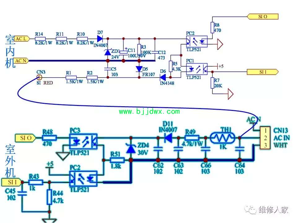

一、通迅原理
AC220V经过R14、R11、R10三个电阻的降压,再二极管D7的半波整流和稳压二极管ZD1的稳压变成DC24V(提供通讯电路的工作电压)电容C12、电解C11、电阻R3进行直流滤波提供室内机通讯用的电源。同理室内机通过联机线与室外机的通讯线SI连接,然后经过PTC电阻TH1、电阻R49再经二极管D11整流和ZD4的稳压,为室外机提供电源。
通讯规则:当室内机向室外机发送信号时,内机G(SI0)向室外机发送数据信息(高电平),外机W(SI0)保持高电平,外机W(SII)接收室内发送来的信息。
当室外向室内发送信息,外机W(SI0)向室内发送数据信息(高电平),内机G(SI0)保持高电平。内机G(SII)接收室内外发送来的信息。

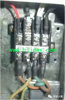

1.检查室内外联机线、通信信号线是否压接不牢、接错或接反,用万用表检测一下信号线是否开路。假如是联机线、通信信号线压接不牢,重新调整或压紧。假如是信号线断路,则进行更换。
2.检查一下电源插座与空调电源插头是否按火线、零线、地线对应连接。在室内机与室外机连接中,连接线按照1-火线,2-零线,3-地线,4-通信线方式。

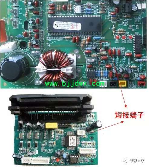

假如在不具备以上条件时,可以采用室内机、室外机分开运行的方法排除,具体方法是: 断开室内、外通信线,分别给室内机、室外机上电,看室内机的风机是否正常运转。
7.对于室外机的单独运行,采用短接法:即将室外机控制基板短接插子短接时,接通电源后可以直接启动,不需要室内机,运行方式为制热,压缩机频率为55Hz,室外中风速,此时拔下短接插头,室外机将转换成制冷运行,压缩机频率为55Hz,室外高风速。假如在确定了室内、外机都能单独正常运行的情况下而联机后报通信故障,此时就可以断定故障肯定出在通信电路上,参考以上方法测试就行了。

故障分析:首先对故障进一步分析,此故障在制热状态下,室内风机不转,但在制冷状态下内风机运转正常。说明故障出在内机盘管温度传感器电路或通讯电路中,为了进一步确认,首万用表的DC20V档位管温检测电阻R16的电压为2.5V左右正常,再用手摸一下粗管感觉烫手,说明传感器电路正常,然后用短接工装,短接室外机CN6强制启动进入制热状态,室内风机转。说明故障出在,内、外机的通讯电路(说明:此系列的通讯电路已经更改了通讯协议,首先室内机向室外机发送信号,室外机压机等运行正常情况下,内机必须接收到室外信号,内机风机才会正常运行,假如内机接收不到通讯信号,室内机风机不会运转的,所以故障出在内机信号接收的那个光耦上或室外机的发送的光耦。
