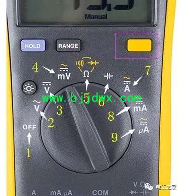

万用表上有个可以旋转的多档位波段开关,分别指向不同的档位,这些档位表示什么意思呢?我们来简单看一看。
万用表档位
1开关档
当波段开关箭头指向这里时,万用表关机,不再显示。其他任何一个位置都能打开万用表,让它处于工作状态。
2交流电压档
用来测量交流电压,比如大家特别常见的家用插座,测量电压时就要把档位调到这个位置。
3直流电压档
用来测量直流电压,比如测量电动车的电池电压时,就要用到直流电压档。
4毫伏级低压档(交/直流复用)
也是测电压,不过用来测量比较弱的电压。一般我们遇到运放放大电路时,会用这一档测试输入的小信号。这一档既可以测交流也可以测直流电压,通过右上角的黄%色按钮来切换它的功能。
5电阻/二极管/蜂鸣档
这一档用来测量电阻阻值。也可以通过右上角的黄%色按钮来切换功能。比较常用的是蜂鸣档,用来检查电路板或者接插件是否有短路,一般都选择蜂鸣档。
6电容档
用来测量电容。测量时要注意电容的极性,正极接红表笔,负极接黑表笔。
7电流档(交/直流复用)
后面的7、8、9档都是用来测量电流的,根据电流大小范围选择不同的档位,通过右上角的黄%色按钮来切换交/直流。假如不清楚电流的范围,一定先选择较大档位(7),然后再逐渐选择小档位来测试。
最后再补充一句,除了测试电压和电流外,其他测试一定要在断电情况下进行。

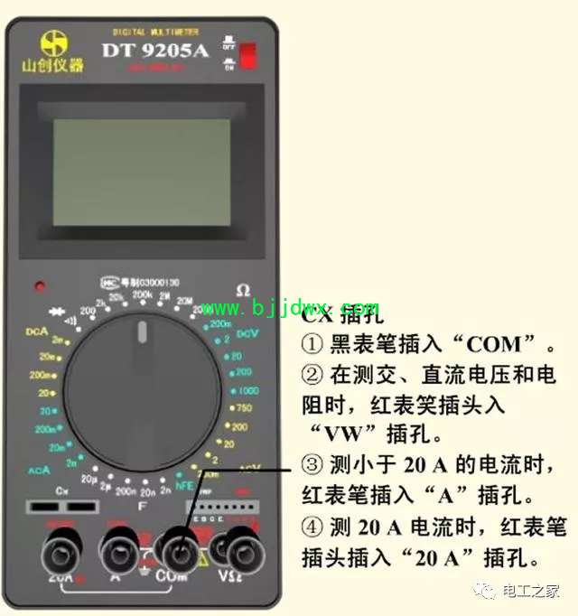

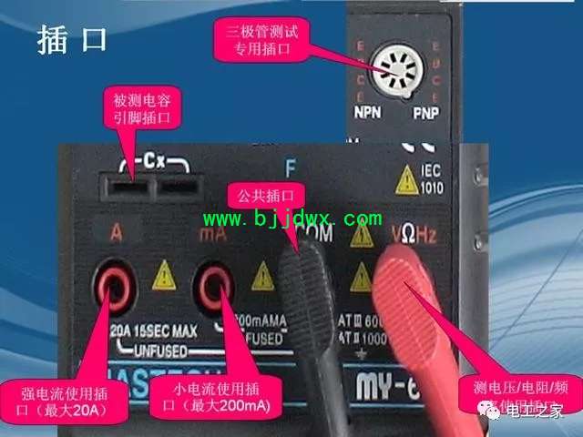

一、数字万用表实物外观
二、数字万用表面板档位介绍
