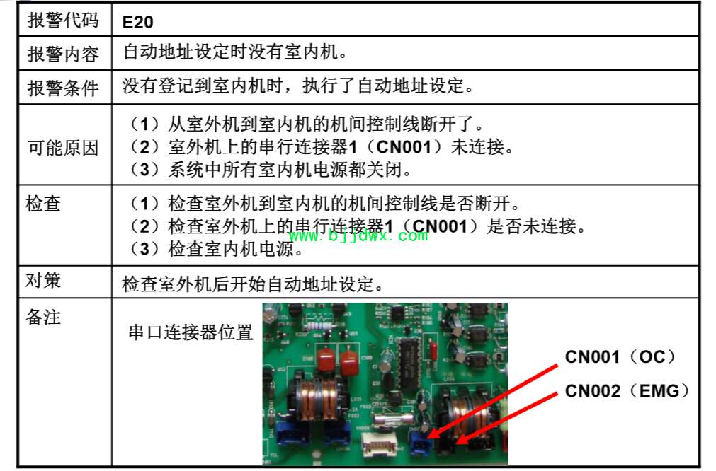

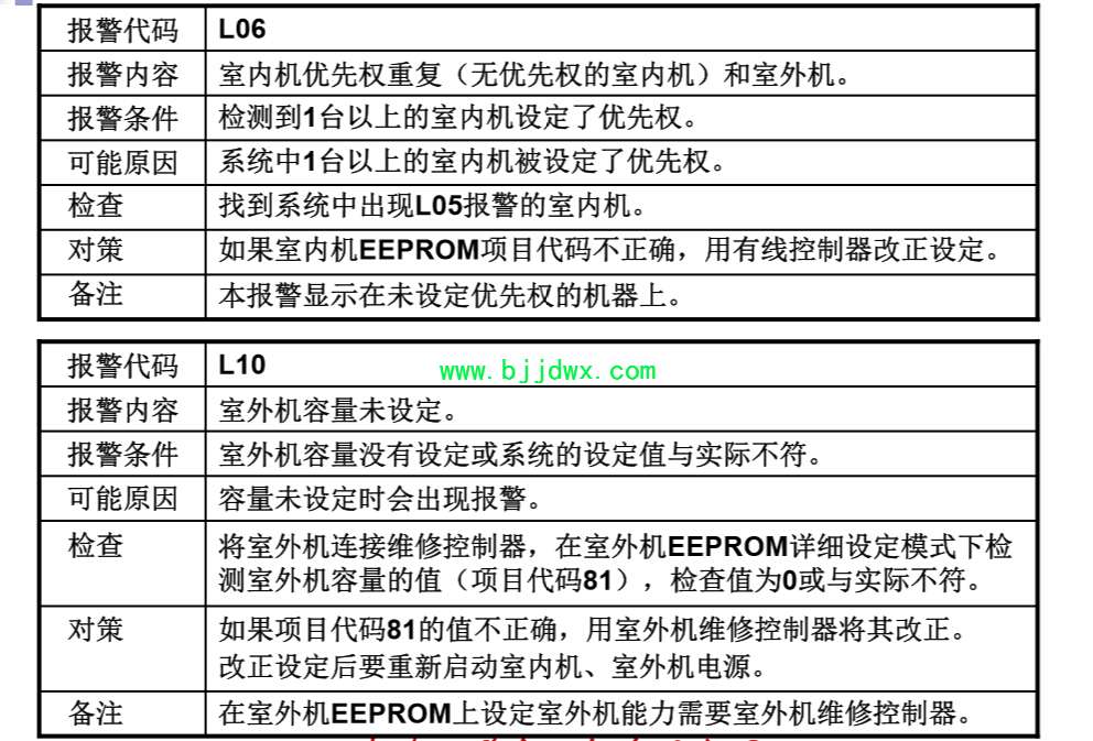

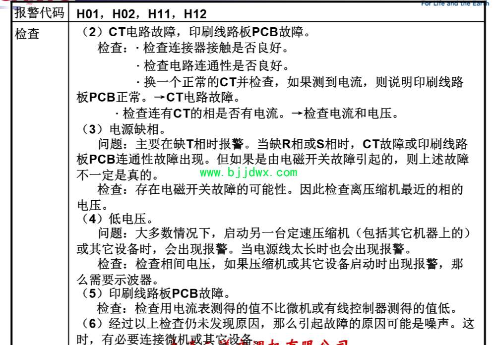

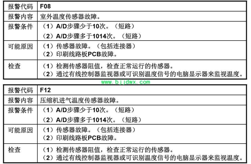

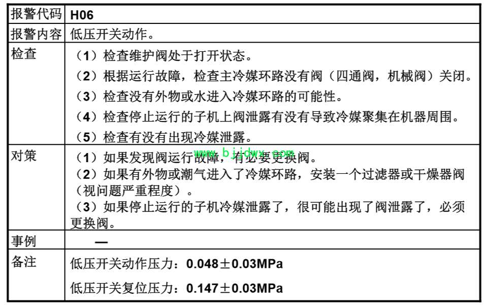

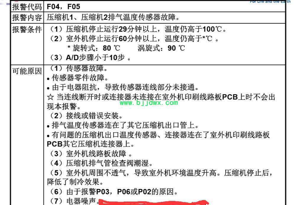

收集最全的三洋空调故障代码,部分三洋CR-C253GH5、CR-V453DHL8 故障代码
2018-5-11 07:37| 发布者: 家电维修网| 查看: 690| 评论: 0
摘要: 部分三洋CR-C253GH5、CR-V453DHL8 故障代码和其他型号的代码三洋CR-C253GH5、CR-V453DHL8 故障代码:E01 串行信号的接收故障(遥控器检测到来自室外机的异常信号)E02 串行信号的发送故障(遥控器检测到来自室外机的异常 ...
