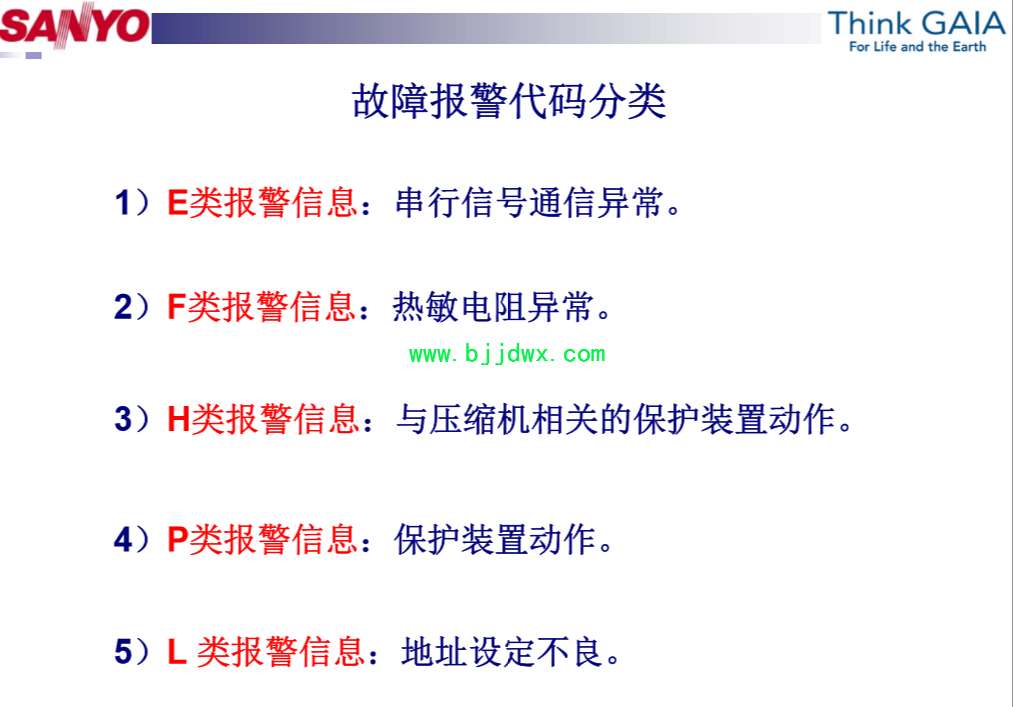

三洋CR-C253GH5、CR-V453DHL8 故障代码:

F01 不能探测室内热交换器温度(E1=TH2)

H01 压缩机过载

L01 室内机组群地址错误

P01 室内风机热保护动作
