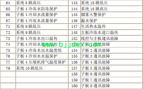

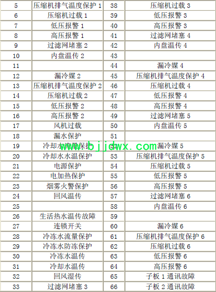

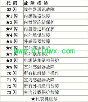

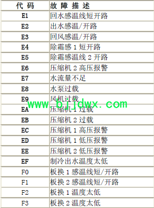

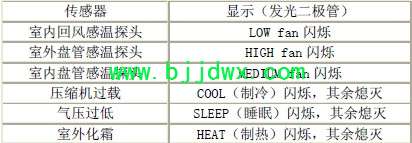

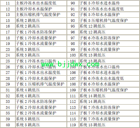

美意多联管机组 C3J 控制器故障代码
2018-5-11 07:14| 发布者: 家电维修网| 查看: 439| 评论: 0
摘要: 美意中央空调故障代码 美意多联管机组 C3J 控制器故障代码美意管道机组与分体水源热泵机组故障代码双系统管道机组故障代码三-六系统管道机组故障代码模块 MAC 单机系统故障代码MAC 双系统 SC302 系统故障代码豪华线 ...

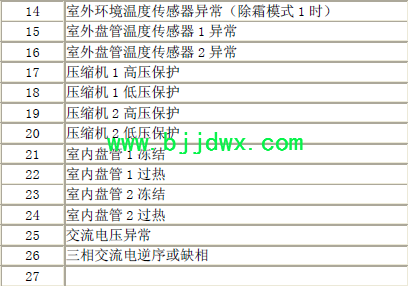

美意中央空调故障代码
  美意多联管机组 C3J 控制器故障代码
美意管道机组与分体水源热泵机组故障代码
双系统管道机组故障代码
三-六系统管道机组故障代码
模块 MAC 单机系统故障代码
豪华线控 MGC51A 故障代码
豪华线控 MGC55A 故障代码
