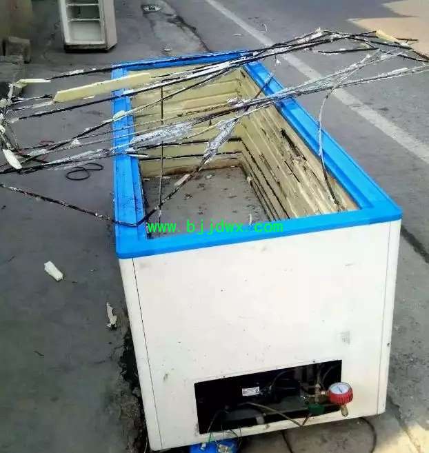

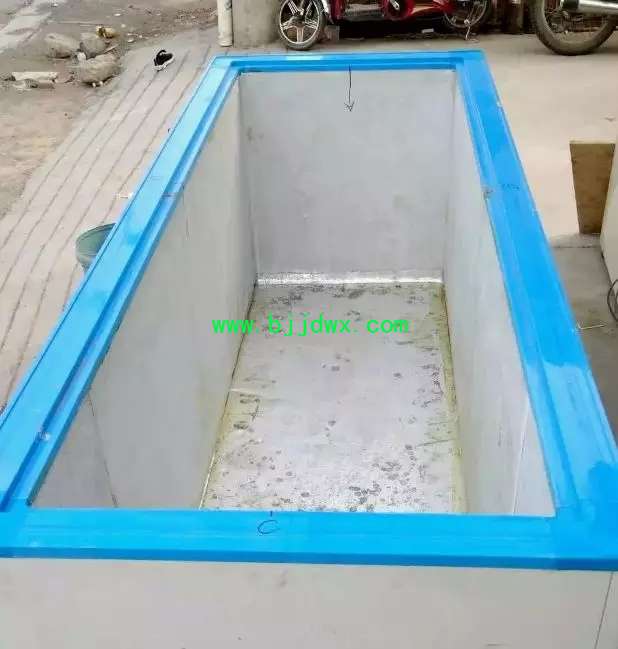

长度2米宽0.8米的冰柜在去铝皮之前

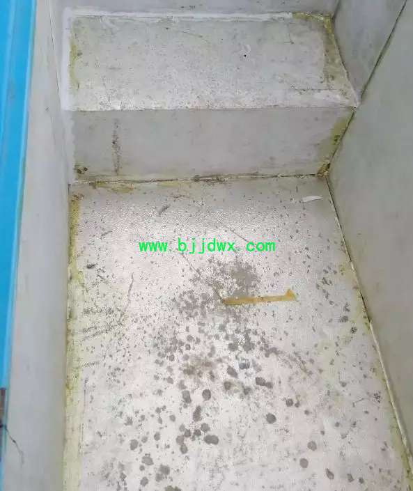

去铝皮之后(原机是8毫米的铁管)

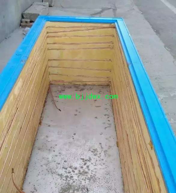

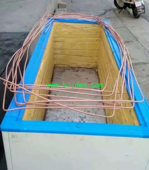

盘管前准备
换用是8毫米的铜管,长度是2米左右,宽度是60左右,大概是9层

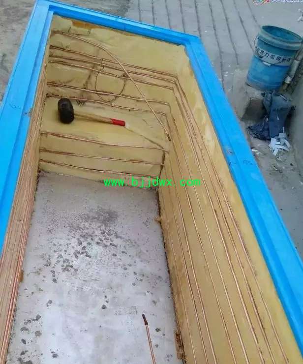

盘管完成

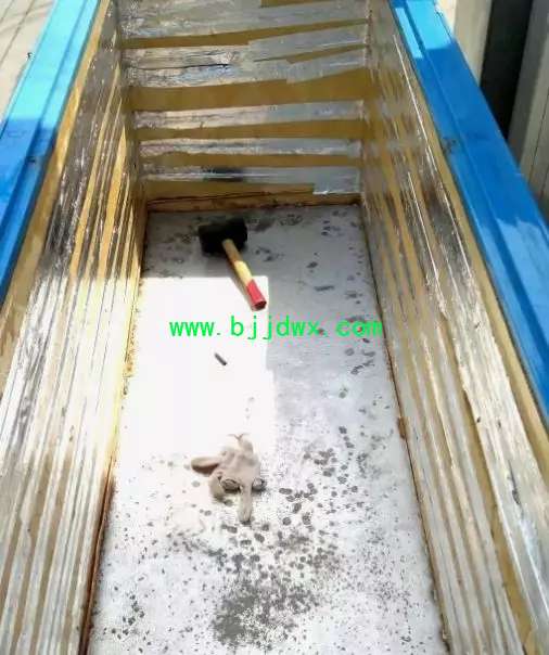

铜管全部打进泡沫层里面后,用铝胶布封上

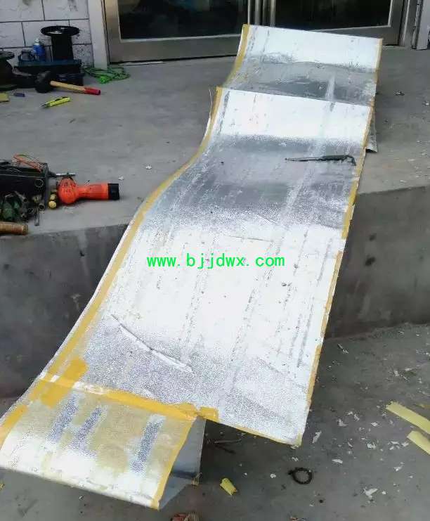

将内衬铝皮清理干净,准备粘接
在冰柜四面及铝皮上同时刷上装修胶,等不粘手了再用皮锤敲打平整结实

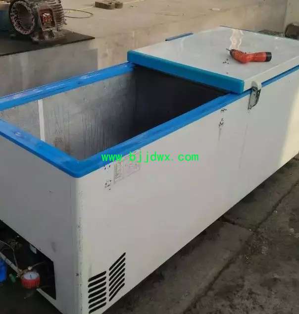

其它工序全部完成后,试机效果良好!
