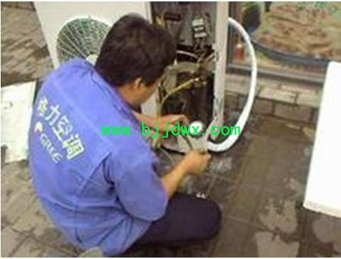

4)用万用表对外机的各个负载逐一测量,压缩机、四通阀、外风机、过载开关、各个感温包等阻值都很正常。在检查电子膨胀阀发现阻值异常,在测量时发现电子膨胀阀线圈有短接现象,阻值为0,正常的电子膨胀阀阻值为48欧姆左右,如图

通过以上分析及相关图片可以看出,电子膨胀阀阻值短路,线圈有很严重生锈的痕迹,外机电器盒已经损坏。
1)更换电子膨胀阀线圈,后再接入主板,试机整机运行正常。电子膨胀阀很大可能是由于管路的冷凝水渗入,导致生锈阻值短路,在铜管处简单包扎做防水处理。
2)更换外机电器盒,丌接负载,内外机通讯正常;之后再将除电子膨胀阀外所有负载接上,整机正常运行。
