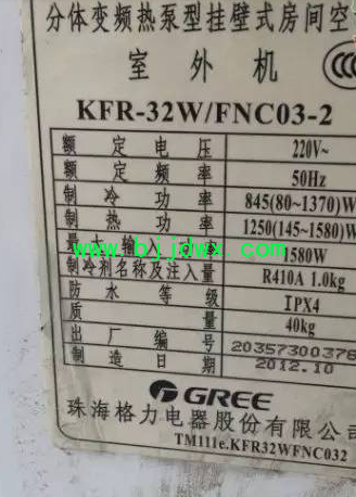

故障机型:格力U雅变频空调
故障表现:空调不制热
故障维修上门检查,格力U雅变频空调开机外机不启动,室内无故障代码显。

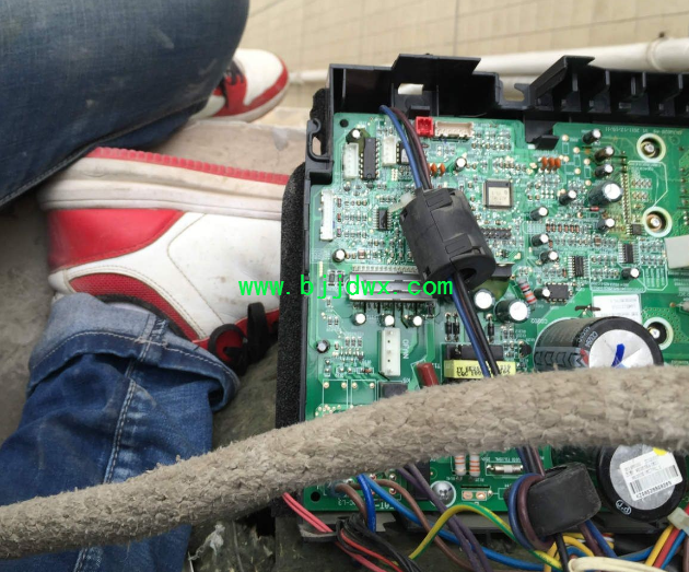

 首先检查用户电源,良好。管线加长过,也没问题。测量通讯电压正常,主板上通讯故障绿灯闪烁,表示通讯正常。同时发现开机室外风机也运转一会儿就停转,但压缩机不转。

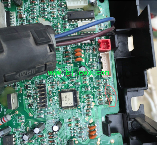

看故障红灯自检故障,红灯闪烁8次,查看故障代码,没有8次的故障。
室外风机能开机工作,指示灯亮,说明CPU供没问题。检查300V到了模块,检查模块驱动电压正常,检查传感器电压时,发现有一个电压为0.9V左右,明显不正常,www.bjjdwx.com 格力这一款机子传感器供电电压为3.3V,5V电压用电源芯片转换为3.3V给传感器供电,
值得注意。 然后我把三个传感器都拔掉测量端子电压两个都是3.3V,只有一个是1V左右。顺着不正常的一组线路测量,发现对地分压的贴片电阻阻值不正常,随后更换了一个色环10K电阻。开机正常。
