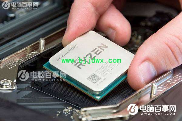

AMD全新Ryzen锐龙系列处理器已经有不少型号产品上市,其中定位中端的Ryzen5系列备受关注。其中甜品级的R5 1600X与1600成为中端游戏玩家热选。不过有不少网友疑惑的是AMD Ryzen5 1600和1600X在命名上相近,只有“X”不同,这两款处理器到底有哪些区别,如何选择呢?今天电脑百事网全面对比一下R5-1600和1600X的区别。
AMD Ryzen5 1600和1600X哪个好?R5-1600和1600X的区别
从产品名称来看,Ryzen5 1600和1600X的区别仅仅是带“X”的差异,两者细节方面有哪些不同呢?下面我们首先通过R5-1600和1600X参数对比,带同学们最为直观的了解下。
AMD Ryzen5 1600X和1600的区别
产品对比AMD Ryzen5 1600X(R5 1600X)AMD Ryzen5 1600(R5 1600)
核心代号Summit Ridge
核心架构Zen
制程工艺14nm
接口类似Socket AM4
核心线程6核12线程
CPU主频3.6Ghz(支持超频)3.2Ghz(支持超频)
加速频率4.0Ghz3.6Ghz
内存支持最高支持DDR4 2667MHz(最大内存通道数:2 )
核心显卡无(必须另外搭配独立显卡)
二级缓存3MB
三级缓存16MB
处理器位数64位
盒装自带散热器
设计功耗95W65W
其它技术AMD SenseMI技术、不锁频、自适应动态扩频(XFR)
参考价格1999元1749元
相关推荐AMD Ryzen5 1600怎么样 AMD Ryzen5 1600评测
由于命名很相似,因此从参数对比来看,整体区别也不大,主要是主频、加速频率、是否自带散热器、功耗、价格等5个方面的区别。而在CPU架构、制程、接口、核心线程、内存支持等方面都是一样的。
我们知道,决定一款处理器性能好坏,主要取决于CPU架构、主频、核心线程数等方面,而从参数来看,R5 1600和1600X主要是主频不同,因此性能方面的差异不会很大。
下面小弟概括的介绍下R5 1600和1600X的区别,以及对装机用户的影响,了解这些就够了。
一、性能不同
对于用户来说,处理器最关心的莫过于CPU性能,而AMD Ryzen5 1600和1600X在工艺、架构、线程核心数量等方面完全相同,不同的仅仅是CPU主频。而决定CPU性能的核心参数,主要就是架构、核心线程数、主频等三个方面,前2个保持一致的话,主频越高,性能就越强。
而R5 1600X默认主频达到了3.6Ghz,加速频率4.0Ghz,相比默认主频3.2Ghz,动态加速频率3.6Ghz的R5 1600主频要高出0.4Ghz,因此在性能方面,R5 1600X要比R5 1600更强一些。
另外,大家还需要注意一个隐藏的区别,R5-1600X相比R5-1600在名称上多了一个“X”,这个“X”代表是否支持完整的XFR技术,不带X 则支持一半的XFR技术,这是这两款处理器的最大的区别。
XFR技术是在Boost加速频率的基础上允许再次超频运行的一种技术,这个技术能让频率随不同散热解决方案(风冷/水冷/液氮)而升降(电脑百事网PC841.COM)。XFR技术的实现是完全自动的,无需用户干预,不带X的处理器额外超频空间要小于带X的处理器幅度要小一半。
简单来说,带X结尾的R5-1600X在超频能力方面,比R5-1600要更强,而超频越高,性能就越强。
总的来说,R5-1600X和1600在性能方面的区别主要是主频和超频,由于R5-1600X主频和超频双重优势,加起来在性能方面,相比R5-1600提升还是会比较明显的,以下是这两款处理器在CPU天梯图中的排名,看完秒懂。
