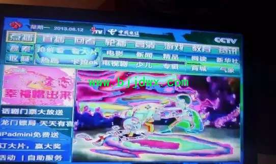

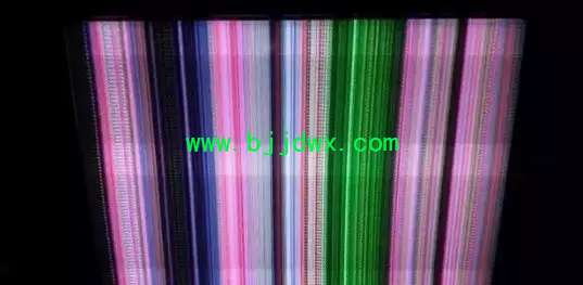

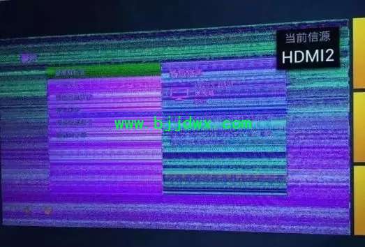

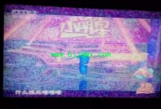

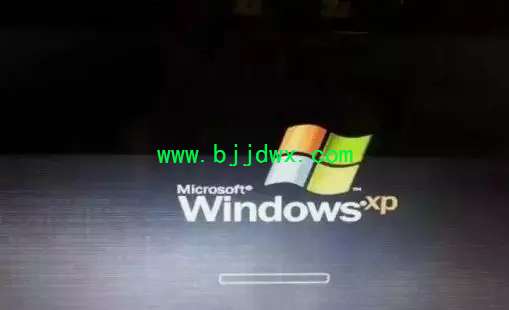

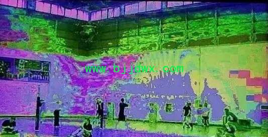

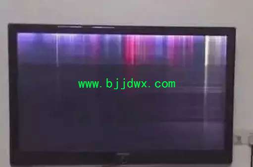

一、屏线接触不良:
(1)图像正常显示,不定时花屏,或者局部区域夹杂有很多细小的“雪花” 状彩点。这种现象很有可能是屏线接触不良,可以检查屏线是否松动或者老化。
(2)发现电视有花屏、跳动、黑屏等情况后,首先检查屏线是否接触良好,因为时间久了,屏线的接触点会氧化而造成接触不良。拔下屏线,用软布仔细的擦除屏线的接触点。清理完后用棉签粘些润滑油涂在屏线的接触点上。然后试机看能不能正常工作。
二、信号源故障:
       假如电视菜单显示正常,而图像异常。这类问题,有可能是信号源的问题,可以切换到其他通道,比如AV视频,TV或者网络通道测试验证。

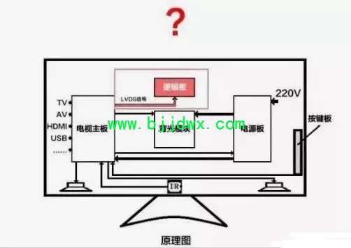

三、逻辑板故障:
       反复上电后,电视屏幕花的条纹、色彩有变化,干扰的位置不稳定。这类现象很有可能是逻辑板的问题。另外逻辑板和主板的故障现象可能比较类似,同时也需要排查是否是主板的问题。

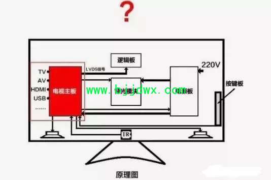

四、主板故障:
       假如无信号蓝屏时正常,加信号时图像花屏。或者出现花屏画面和干扰的位置随图像变化,很有可能是主板的故障。
