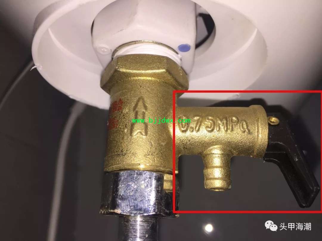

紧接着气温渐渐升高,居民的用水量也日益增大,自来水网的压力有时很不稳定,就有可能遇到在洗澡时不出水的情况,特别是刚抹上肥皂就没水了,真是让人哭笑不得。
热水器上有一个安全阀(统称),是由两部分组成的,一部分是安全阀功能另一部分是止回阀功能。
其中,安全阀功能是安全泄压(细的部分,粗是部分是止回阀),防止电水内胆被超标的压力破坏。安全阀同时还有手动排水功能,在关闭进水阀并拧开进水管后能排出热水器内的存水。
止回阀功能,看那个箭头(下图),水流只能向上不能向下,防止热水倒流它处。其实热水器是一个封闭结构,热水是不可能从冷水管倒流出去的,这是一个想当然的无用设计,就是把这个阀拆掉也不会有热水流出(见下面第二图)。
这个止回阀弹簧有一定的强度,假如自来水压力不能克服这个强度,热水器就无法使用。只要把这个安全阀拆下来,用剪刀头拧出过滤压片(图中黄%色的部件),把这个弹簧及压垫取出丢掉,以后就是低水压时也能正常用水了。
