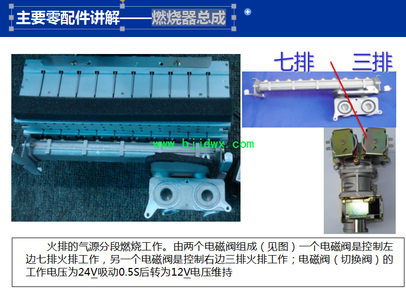

摘要: 火排的气源分段燃烧工作。由两个电磁阀组成(见图)一个电磁阀是控制左边七排火排工作,另一个电磁阀是控制右边三排火排工作;电磁阀(切换阀)的工作电压为24V吸动0.5S后转为12V电压维持
