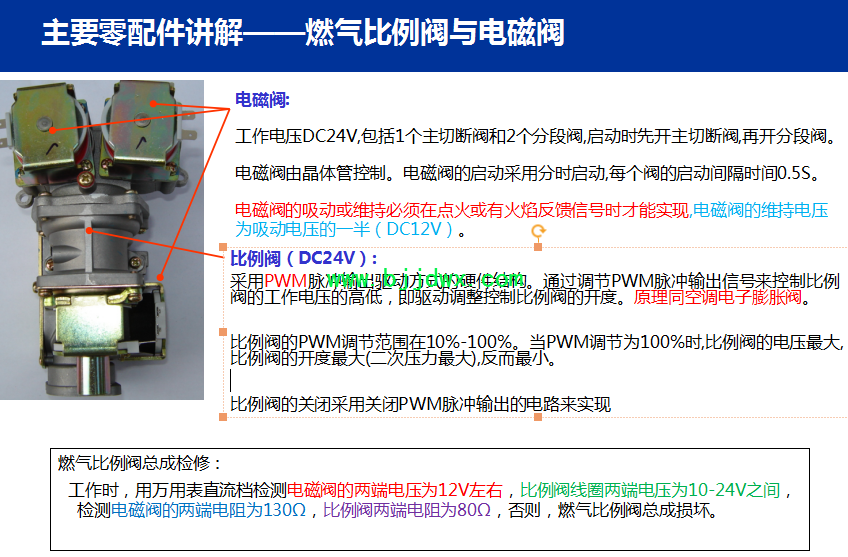

电磁阀: 工作电压DC24V,包括1个主切断阀和2个分段阀,启动时先开主切断阀,再开分段阀。 电磁阀由晶体管控制。电磁阀的启动采用分时启动,每个阀的启动间隔时间0.5S。 电磁阀的吸动或维持必须在点火或有火焰反馈信号时才能实现,电磁阀的维持电压为吸动电压的一半(DC12V)。
比例阀(DC24V):
采用PWM脉冲输出驱动方式的硬件结构。通过调节PWM脉冲输出信号来控制比例阀的工作电压的高低,即驱动调整控制比例阀的开度。原理同空调电子膨胀阀。
比例阀的PWM调节范围在10%-100%。当PWM调节为100%时,比例阀的电压最大,比例阀的开度最大(二次压力最大),反而最小。
比例阀的关闭采用关闭PWM脉冲输出的电路来实现
燃气比例阀总成检修:
  工作时,用万用表直流档检测电磁阀的两端电压为12V左右,比例阀线圈两端电压为10-24V之间,检测电磁阀的两端电阻为130Ω,比例阀两端电阻为80Ω,否则,燃气比例阀总成损坏。
