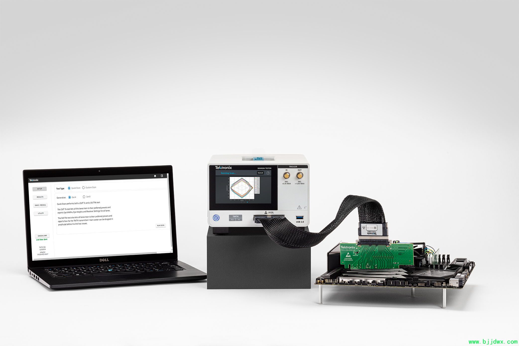

基于PCIe接口生态厂家的这些痛点,泰克推出了TMT4 PCIe性能综合测试仪,协助客户解决上述问题。Tektronix TMT4 PCIe性能综合测试仪是一款高性能测试仪器,旨在为电子产品制造商提供PCI Express(PCIe)设备的综合测试解决方案。该仪器支持PCIe Gen3/4 Tx,Rx和LTSSM综合测试功能,能够帮助用户快速识别问题并加快产品上市速度。
TMT4的主要特点包括:
1)一机多用
支持PCIe 3/4 Tx,Rx和LTSSM综合测试功能。TMT4提供了全面的PCIe测试解决方案,支持TX和RX测试、LTSSM协议交互与监测等多种测试功能,能够有效识别PCIe Gen3/4的物理层和协议层问题。
2)一学就会
一台便携式仪器,一根连接线,一个测试夹具,即可完成与待测物的连接,一键开始PCIe测试,大大减少了工程师上手学习的时间。
3)测试飞快
16条Lane的快速扫描测试仅需1.5分钟!
使用自定义扫描,完成16条Lane及10个preset的全组合扫描测试,也仅仅只需要15分钟。
4)价格不贵
相比其他PCIe Gen3/4测试仪器,TMT4价格相对较低,大幅降低测试成本。

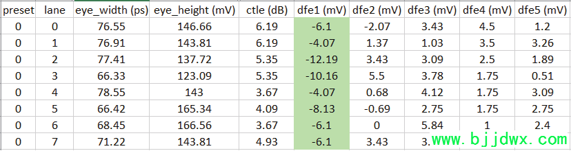

此案例来自国内某知名服务器厂商。在筛选供应商的板卡时,有一块板卡和主板的互操作出现问题,掉包非常严重,而其它供应商的板卡则表现良好。泰克工程师在现场使用TMT4帮客户快速测量不良板卡,以及作为对照的良好板卡的裕量。发现有两点值得注意的地方:
1. 两张板卡自适应出的Tx Preset系数都是P0。不良板卡的DFE1系数非常高,而良好板卡的DFE1系数非常小。意味着不良板卡的接收机做了大量的均衡补偿,才得到可接受的眼图。不良板卡的通道损耗和Tx Preset设置可能并不匹配。
图1 不良板卡快速扫描结果 (Preset为自协商值 )
图2 对照组表现良好板卡的快速扫描结果 (Preset为自协商值 )
图3 不良板卡的自定义扫描结果 (Lane5, 全部 Preset)
2. 对不良板卡进一步执行全面扫描 (Custom Scan),扫描所有Tx Preset。发现P0并非最佳选择,比较而言,P4/P5/P6/P9对应的DFE1数值会小的多。
根据分析,泰克给客户提出建议:请客户和不良板卡供应商联络,确定其通道损耗。确认板卡的Tx Link Training功能是否打开;如果没有打开,请板卡厂商将原来预设值P0更改为P4,看看是否有改善。后续客户和板卡厂商通过这样的思路,成功的解决了互操作问题,又增加了一个合格的供应商!
