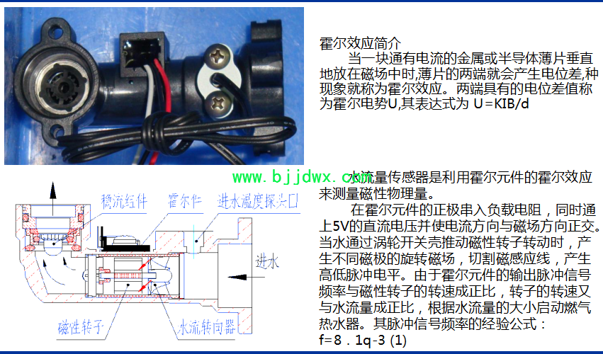

霍尔效应简介       当一块通有电流的金属或半导体薄片垂直地放在磁场中时,薄片的两端就会产生电位差,种现象就称为霍尔效应。两端具有的电位差值称为霍尔电势U,其表达式为 U=KIB/d
  水流量传感器是利用霍尔元件的霍尔效应来测量磁性物理量。
        在霍尔元件的正极串入负载电阻,同时通上5V的直流电压并使电流方向与磁场方向正交。当水通过涡轮开关壳推动磁性转子转动时,产生不同磁极的旋转磁场,切割磁感应线,产生高低脉冲电平。由于霍尔元件的输出脉冲信号频率与磁性转子的转速成正比,转子的转速又与水流量成正比,根据水流量的大小启动燃气热水器。其脉冲信号频率的经验公式: f=8.1q-3 (1)

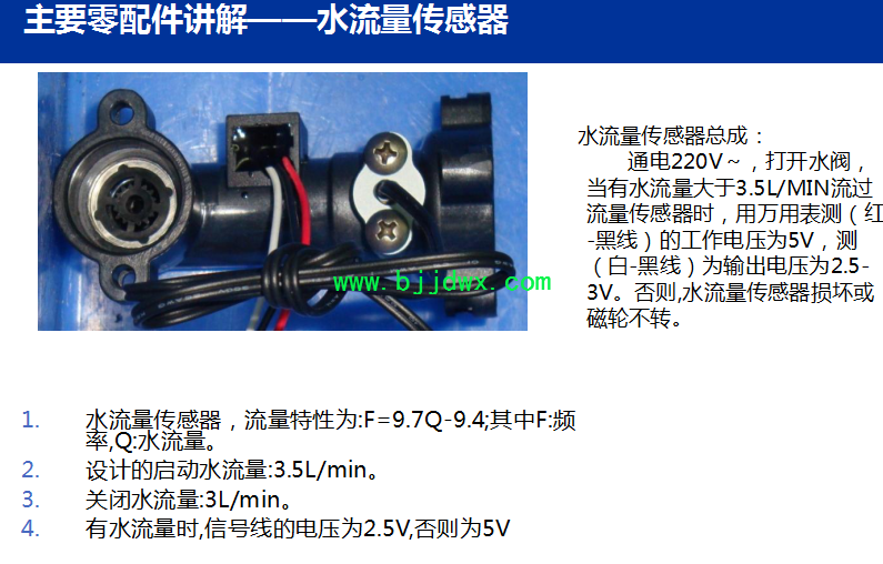

水流量传感器总成:
          通电220V~,打开水阀,当有水流量大于3.5L/MIN流过流量传感器时,用万用表测(红-黑线)的工作电压为5V,测(白-黑线)为输出电压为2.5-3V。否则,水流量传感器损坏或磁轮不转。
水流量传感器,流量特性为:F=9.7Q-9.4;其中F:频率,Q:水流量。
设计的启动水流量:3.5L/min。
关闭水流量:3L/min。
有水流量时,信号线的电压为2.5V,否则为5V
