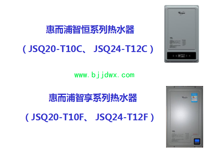

惠而浦智恒系列热水器 (JSQ20-T10C、 JSQ24-T12C)
惠而浦智享系列热水器 (JSQ20-T10F、 JSQ24-T12F)

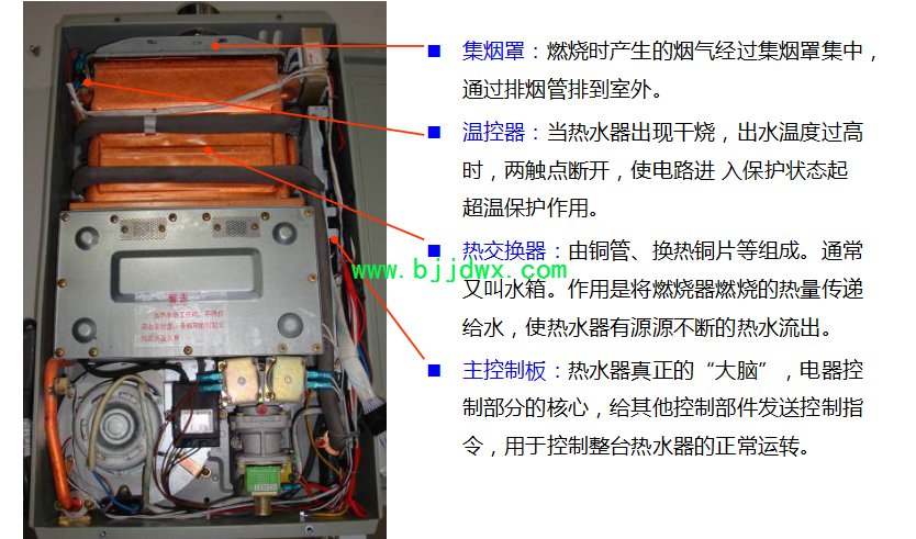

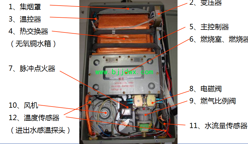

集烟罩:燃烧时产生的烟气经过集烟罩集中,通过排烟管排到室外。
温控器:当热水器出现干烧,出水温度过高时,两触点断开,使电路进 入保护状态起超温保护作用。
热交换器:由铜管、换热铜片等组成。通常又叫水箱。作用是将燃烧器燃烧的热量传递给水,使热水器有源源不断的热水流出。
主控制板:热水器真正的“大脑”,电器控制部分的核心,给其他控制部件发送控制指令,用于控制整台热水器的正常运转。
燃烧部分:由燃烧室和燃烧器总成组成,其中燃烧器总成由喷气管、喷气嘴、燃烧底座、单个燃烧器组成,作用是实现可燃 气体的燃烧。燃烧室分为敞开式、半封闭式和封闭式,烟道机一般为敞开式式燃烧室,强抽型强排机一般为半封闭式燃烧室、强鼓型强排机一般为全封闭燃烧室。
脉冲点火器:点火和监控火焰状态。在没有主控板的热水器中,脉冲点火器是整台热水器的“大脑”(例如:T8S),接受和输出控制信号,以实现热水器的自动控制。
燃气比例阀:控制进气量的大小。

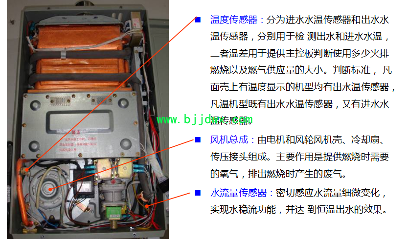

温度传感器:分为进水水温传感器和出水水温传感器,分别用于检 测出水和进水水温,二者温差用于提供主控板判断使用多少火排燃烧以及燃气供应量的大小。判断标准, 凡面壳上有温度显示的机型均有出水温传感器,凡温机型既有出水水温传感器,又有进水水温传感器。
风机总成:由电机和风轮风机壳、冷却扇、传压接头组成。主要作用是提供燃烧时需要的氧气,排出燃烧时产生的废气。
水流量传感器:密切感应水流量细微变化,实现水稳流功能,并达 到恒温出水的效果。
