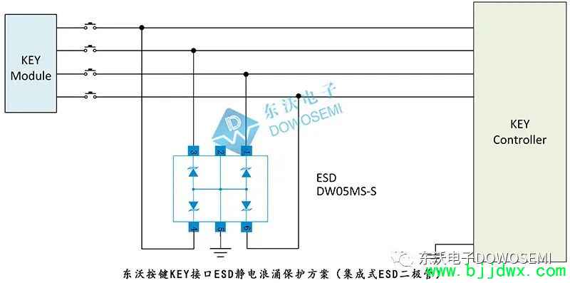

  按键KEY接口ESD静电浪涌保护方案设计图
  按键KEY接口ESD静电浪涌保护方案说明
  从东沃按键KEY接口ESD静电浪涌保护方案设计图中可以看出,按键控制信号保护,东沃电子技术推荐选用5颗分立式ESD二极管DW05D5BC-B-E或1颗集成式ESD二极管DW05MS-S对按键KEY接口进行静电浪涌防护。分立式ESD二极管DW05D5BC-B-E,工作电压5V、峰值脉冲电流5A、钳位电压12V、漏电流0.2μA、结电容11pF、SOD-523封装;符合IEC 61000-4-2(静电)±30kV(空气)和 ±30kV(接触)标准。集成式ESD二极管DW05MS-S,工作电压5V、峰值脉冲电流24A、钳位电压13.5V、漏电流1μA、结电容150pF;SOT-23-6L封装,集成了4个端口保护,有效减小PCB安装空间;符合IEC 61000-4-2(静电)±15kV(空气)和 ±8kV(接触)标准。

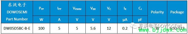

  1)东沃ESD二极管DW05D5BC-B-E参数
  查看东沃电子“ESD-DW05D5BC-B-E Datasheet”规格书可知:

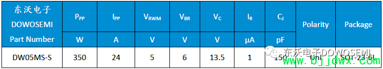

  2)东沃ESD二极管DW05MS-S参数
  查看东沃电子“ESD-DW05MS-S Datasheet”规格书可知:
