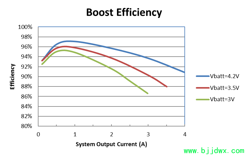

  MP2696A 同时具有放电功能,可以提供5V的放电输出,最大输出电流可以达到3.6A (见图 4)。MP2696A具有输出电流环路,当负载电流达到输出电流限制时,MP2696A M会通过输出电流环路限制输出电流。MP2696A 具有输出线缆压降补偿功能,当负载电流增加时,MP2696A会略微调高输出电压,这样可以保证通过电缆后的输出电压恒定,而且补偿的幅度也可以自由设置。
  极低导通阻抗的FET使得MP2696A具有非常高的效率,特别适用于高度集成的小型设计应用。
  图 4:放电模式下的功率流动
  图 5:放电模式下的效率

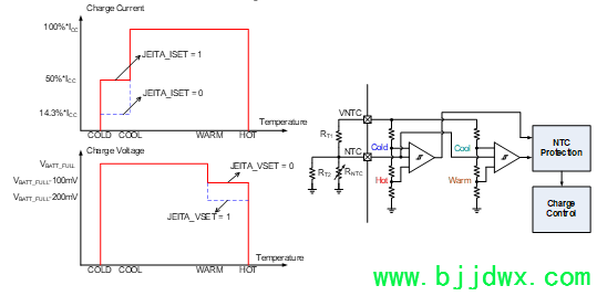

  电池温度检测和保护功能对于受电便携式设备来说,变得越来越重要。日本电子和信息技术工业协会(JEITA)标准--优化不同电池温度条件下的充电参数,已成为电池充电应用中的强制性功能。MP2696A 不仅支持JEITA标准,还具有可编程的温度保护阈值调节功能 (见图 6)。由于热敏电阻值会随温度的变化而变化,所以 MP2696A 可以监控NTC与VNTC之间的电压比例,提供电池温度信息。然后 MP2696A 会将测量的额定值与内部额定值进行对比,以确定温度范围以及如何调节充电电压和电流。因此,客户可以通过更改I2C寄存器内的参数来调整温度阈值,无需更改电路板上的寄存器分压器。这种方式配置I2C寄存器可使软件工程师节省大量的MCU编码工作。
  图 6:温度保护
