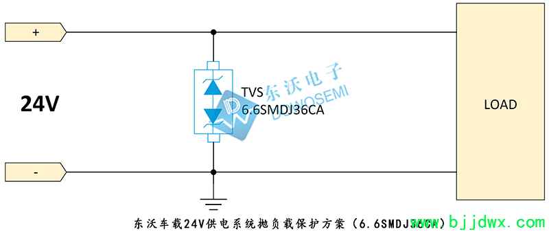

    汽车24V系统过抛负载测试解决保护方案及电路防护器件选型,东沃电子之前就分享过很多次了。24V电源抛负载瞬态浪涌过压保护经典方案,如下图所示:
从图中可知,24V系统过抛负载测试需要选用TVS管(SM8S36CA和6.6SMDJ36CA)保护汽车电子产品免受瞬态浪涌威胁和损坏。汽车24V系统过抛负载测试,除了选型TVS管SM8S36CA和6.6SMDJ36CA之外,还可以选用:SDP36CA、SM8S33CA、LDP33A、SM8S28CA、SMD8S36CA等等。其中,SMD8S36CA这颗TVS管,是TVS二极管厂家东沃电子推出的一款新产品。东沃汽车24V系统过抛负载测试解决保护方案图(小尺寸SMD8S36CA)如下所示:
针对汽车DC 24V电源系统抛负载测试,东沃电子推出大功率更小封装TVS管:SMD8S36CA,用于汽车DC 24V电源抛负载保护,可通过ISO 16750-2 P5a(Us=202V、Td=350ms、Ri=4Ω)测试等级。TVS管SMD8S36CA,双向贴片、AEC-Q101认证、峰值脉冲功率6600W、工作电压36V、峰值脉冲电流114A、钳位电压58.1V、封装MINI218。对标DO-218AB封装系列TVS产品,同样功率,更小的封装尺寸,极大减少PCB板空间,非常适合24V车载系统抛负载防护,是一颗非常成熟、稳定、高可靠性的汽车级TVS保护管。

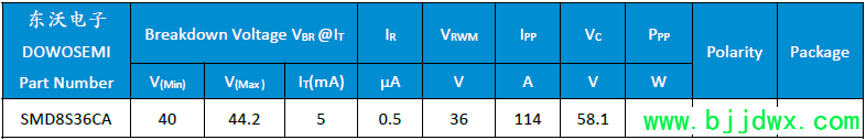

查看东沃电子“TVS-SMD8S Series Datasheet”产品规格书可知:
√ 工作峰值反向电压:36V
√ 最小击穿电压:40V
√ 最大击穿电压:44.2V
√ 钳位电压:58.1V
√ 峰值脉冲电流:114A
√ 漏电流:0.5uA
√ 峰值脉冲功率:6600W
√ 封装形式:MIN218

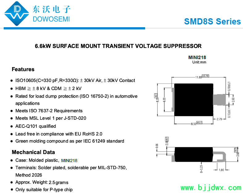

TVS瞬态抑制二极管SMD8S36CA尺寸
TVS瞬态抑制二极管SMD8S系列型号
