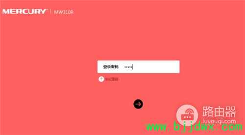

1、打开电脑上的浏览器,在浏览器的地址栏中输入:melogin.cn——>在打开的界面中,输入“登录密码”,进入到MW315R路由器的设置界面。

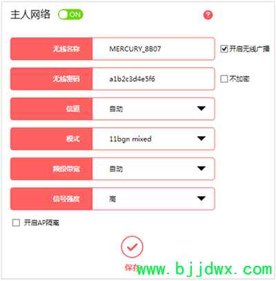

2、点击“高级设置”——>“无线设置”——>“主人网络”——>在“无线密码”选项后面,设置一个安全的wifi密码。
安全WiFi密码标准:水星MW315R路由器的WiFi密码,请用大写字母+小写字母+数字+符号的组合来设置;并且密码的长度,要大于8位。

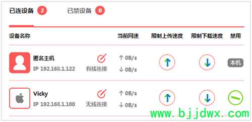

3、在水星MW315R路由器的设置界面,点击“常用设置”——>“连接设备管理”——>“已连接设备”,可以看到所有已经连接到MW315R路由器上的设备。在这里可以为已连接的设备,设置上传网速、下载网速,也可以选择是否禁用。
