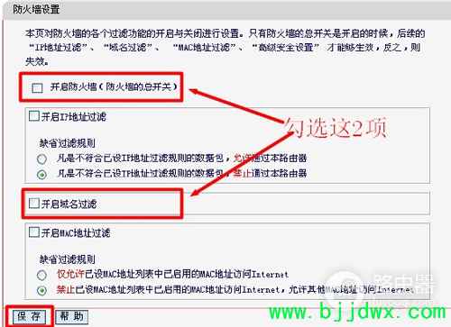

1、在MW300R路由器的管理界面点击“安全设置”——>“防火墙设置”——>在右侧设置界面中勾选“开启防火墙(防火墙的总开关)”和“开启域名过滤”这2项——>“保存”。

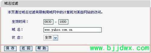

2、点击“安全设置”——>“域名过滤”——>在右侧的设置界面中点击“添加新条目”。
3、“生效时间”后设置0830-1800——>“域名”填写www.yahoo.com.cn——>“状态”选择生效——>“保存”。

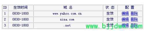

4、再次点击“添加新条目”,参考第3步设置禁止sina.com和.net的域名的访问。
5、回到域名过滤设置假面,可以看到刚才设置的3条过滤规则。
至此,完成了禁止局域网中的所有计算机在规定的时间段内对制定域名的访问,教程中只列举了禁止www.yahoo.com.cn域名的条目的设置,省略了其它2个域名的禁止条目的设置;但用户应该根据该条目的设置学会举一反三,禁止其它域名的设置方法完全一样。
