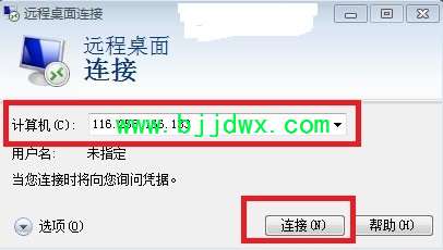

2、如上图,输入好远程桌面命令之后,我们按回车键或者点击底部的“确定”即可打开远程桌面连接对话框,我们输入远程电脑或者服务IP地址,然后点击连接即可,如下图:
连接远程桌面IP地址
连接远程桌面IP地址

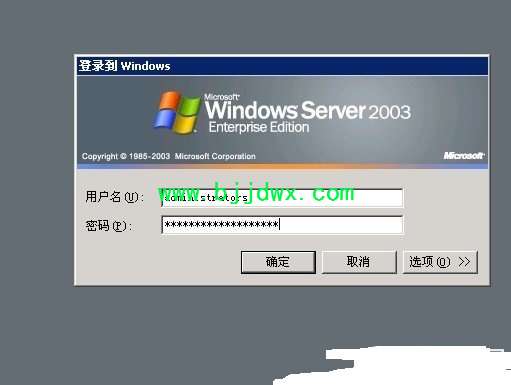

3、点击链接之后,我们输入远程电脑的登录用户名以及密码即可成功连接了,如下图:
输入远程桌面管理员账号密码
输入远程桌面管理员账号密
4、最后,假如远程桌面的管理员用户名和密码输入正确的话,我们点击确定即可登录远程桌面管理了,其实很简单。
