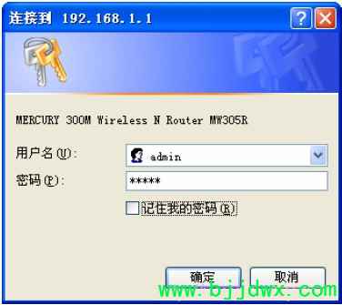

1、登录MW305管理界面:在浏览器的地址栏中输入:192.168.1.1,在弹出的对话框中输入用户名和密码(默认都是admin),然后点击“确定”。

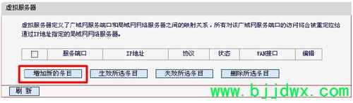

2、点击左侧菜单栏中的“转发规则”——>“虚拟服务器”。
3、点击右侧的“添加新条目”。

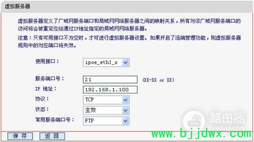

4、映射21端口:“服务端口号”后面填写“21”——>“IP地址”后填写192.168.1.100——>“协议”后面选择TCP——>“状态”选择“生效”——>点击“保存”。
5、映射80端口:再次点击“添加新条目”,然后在“服务端口号”填写“80”——>“IP地址”后填写“192.168.1.101”——>“协议”选择“ALL”——>“保存”。
