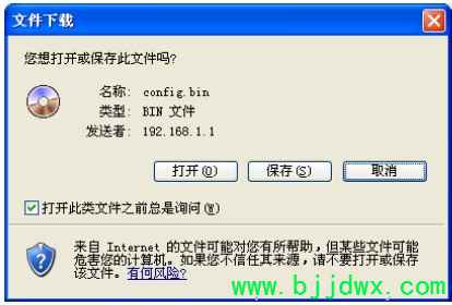

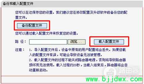

2、点击“系统工具”——>“备份和载入配置”——>点击“备份配置文件”。
3、点击“保存”。

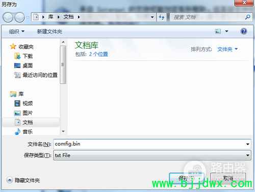

4、选择备份文件的存放路径,然后点击“保存”。
5、载入配置文件:只需要在第2部选择“载入配置文件”,然后浏览到配置文件所在的路径,点击确定即可。
温馨提示:
(1)在载入配置文件后,水星路由器中原有的配置信息将会完全丢失,所以在导入配置文件之前请先备份现有的配置;当载入的配置文件出错时,还可以重新载入刚才备份的文件。
(2)在载入配置文件的过程中路由器不能够关闭电源,否则会对路由器造成不可估量的破坏而无法使用;配置文件的大小和载入命令是否正确,会影响到文件的载入时间。如果文件载入完成,且没有报错,则路由器会进行重启;如果载入文件出错,请根据提示信息选择是否保存配置文件,建议重新启动路由器。
