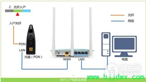

3、水星MW320R设置问题
检查MW320R路由器连接是否有问题,检查“上网方式”是否选择错误。

7、网线问题,检查下连接MW320R路由器WAN接口与猫之间的这根网线、电脑与路由器之间的网线是否有问题,如果网线有问题,那么正常设置后,也是无法上网的。
