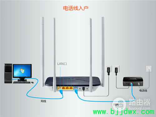

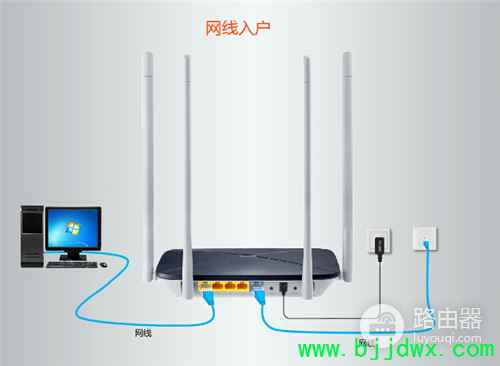

1、线路连接,将前端上网的宽带线连接到路由器的WAN口,上网电脑连接到路由器的1/2/3/4任意一个LAN口。请确认入户宽带的线路类型,根据自身条件进行选择线路连接方法:
①电话线入户连接示意图:

③网线入户连接示意图:
温馨提示:宽带线一定要连接到路由器WAN口,电脑连接1\2\3\4任意一个端口。路由器的默认无线信号是Mercury_XXXX,且没有密码。如果您使用笔记本手机等无线终端来设置路由器,请连接该信号并按照下一步操作。

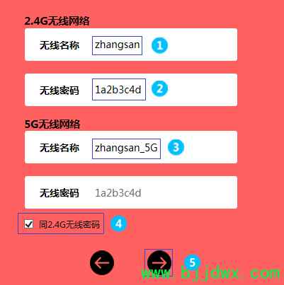

5、分别设置2.4G和5G网络的 无线名称 和 无线密码,无线名称 建议使用数字、字母组合,请勿使用中文或特殊字符,并设置8位及以上的无线密码。建议2.4G和5G无线网络的无线名称不要设置为完全相同;如果勾选 同2.4G无线密码,则2.4G与5G的无线密码相同。点击 下一步。
温馨提示:单频无线路由器只需要设置2.4G无线参数。

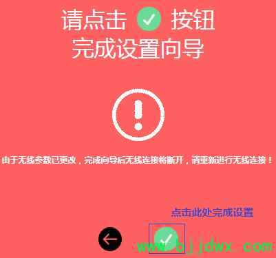

6、完成设置点击 确认,完成设置向导。

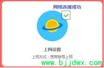

7、确认联网成功,设置完成后,进入路由器管理界面,在 常用设置 > 上网设置 中,如在上网设置图标上显示打钩,即表示网络连接成功。
至此,路由器已经设置完成。电脑连接路由器后可以直接打开网页上网,不用再使用电脑上的"宽带连接"来进行拨号了。如果您还有其他电脑需要上网,用网线直接将电脑连接在路由器1\2\3\4任意一个空闲的LAN口即可上网;如果是笔记本、手机等无线终端,连接上路由器的无线信号即可上网,不需要再配置路由器。
