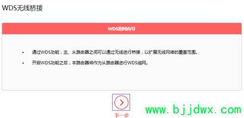

3、点击WDS无线桥接中的 下一步,开始设置,如下图:

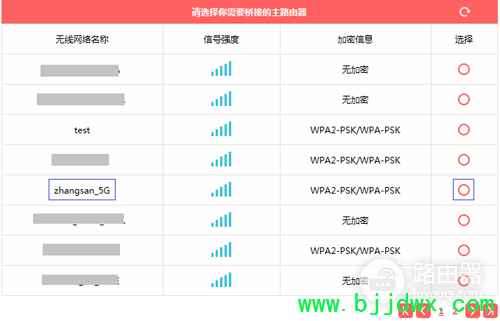

4、路由器会自动扫描周边信号,找到主路由器的信号,点击 选择。进入到下一页。如果无法扫描到主路由器信号,请减小路由器之间的距离或障碍物。如下图:

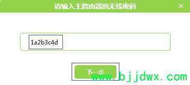

5、路由器自动提示输入主路由器的无线密码,请正确输入,并点击 下一步,如下图:

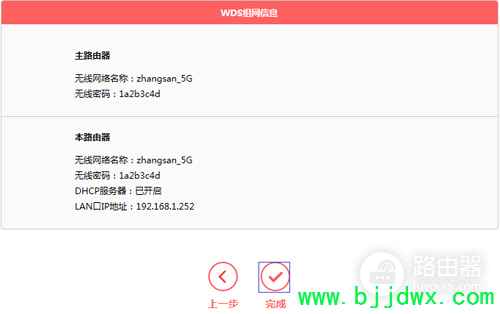

7、修改本地路由器的LAN口IP和主路由在同一网段且不冲突,点击 下一步,如下图。
8、确认配置信息正确,点击 完成,设置完成。如下图:

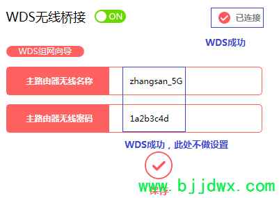

9、观察右上角WDS状态,已连接 表示WDS桥接成功。如下图:
温馨提示:该页面参数无需设置,仅在后续网络变动时做修改。
