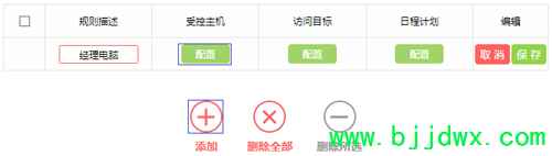

2、设置主机(经理)电脑上网规则:在设置界面点击 添加,添加经理电脑的访问权限。点击受控主机栏的 配置,如下图:

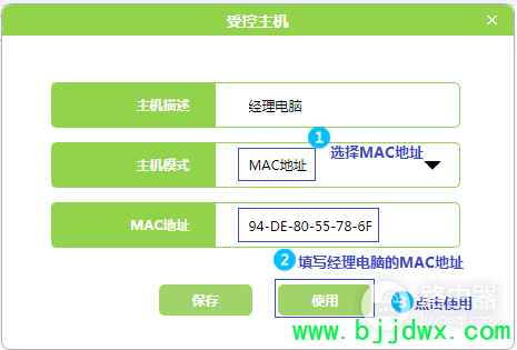

3、受控主机可以是主机的MAC地址或IP地址,此处添加经理电脑的MAC地址,如下图:

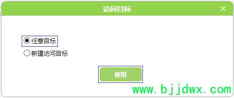

4、访问目标即可以访问的网站地址,您可以结合实际需要填写访问目标,本例中经理可以访问 任意目标,点击 使用,如下图:

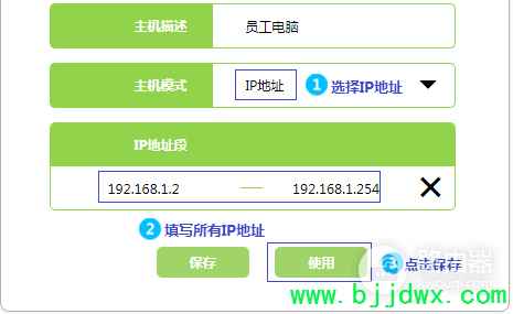

7、设置副机(员工)上网规则:与添加经理上网规则类似,点击 添加,设置员工访问规则。本例中通过员工的IP地址段(所有电脑)控制上网规则。如下图。您可以通过IP地址来限制某台电脑的权限,此处使用IP地址段限制所有员工,如下:
温馨提示:此处IP地址段虽然包含经理的IP地址,但经理的规则在前,所以不冲突。

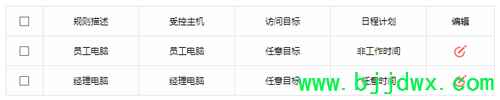

10、保存配置。配置完成后规则如下:
