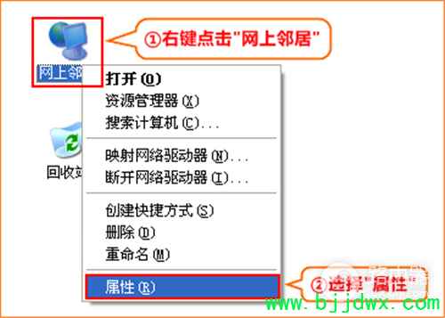

1、右键点击桌面上的“网上邻居”,选择“属性”:
2、右键点击“本地连接”,选择“属性”:

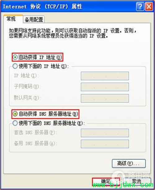

3、双击“Internet 协议(TCP/IP)”:
4、选择“自动获得IP地址”“自动获得DNS服务器地址”,点击“确定”再点击“确定”即可:

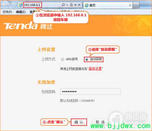

在浏览器搜索栏中输入:192.168.0.1 按回车键,在跳转的页面中选择“自动获取” “确认”即可

如果WAN口状态显示“已连接”,就可以浏览网页,上网冲浪了。
