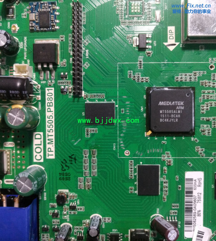

   电视机算是杂牌,通电以后红色指示灯亮不开机,供电都正常本来以为是程序的问题。去群里求助程序,有位朋友说他之前修过一台一样主板的电视,是缓存的问题要我看打印明细,我按照他说的线序设置编程器主板通电以后打印程序跑过boot到ram A处停止打印了。群里的那位朋友说缓存没坏也不是固件的问题。而是缓存ddr通讯问题,按照他的思路我开始查缓存通讯带带拉拉两天时间终于功夫不负有心人,

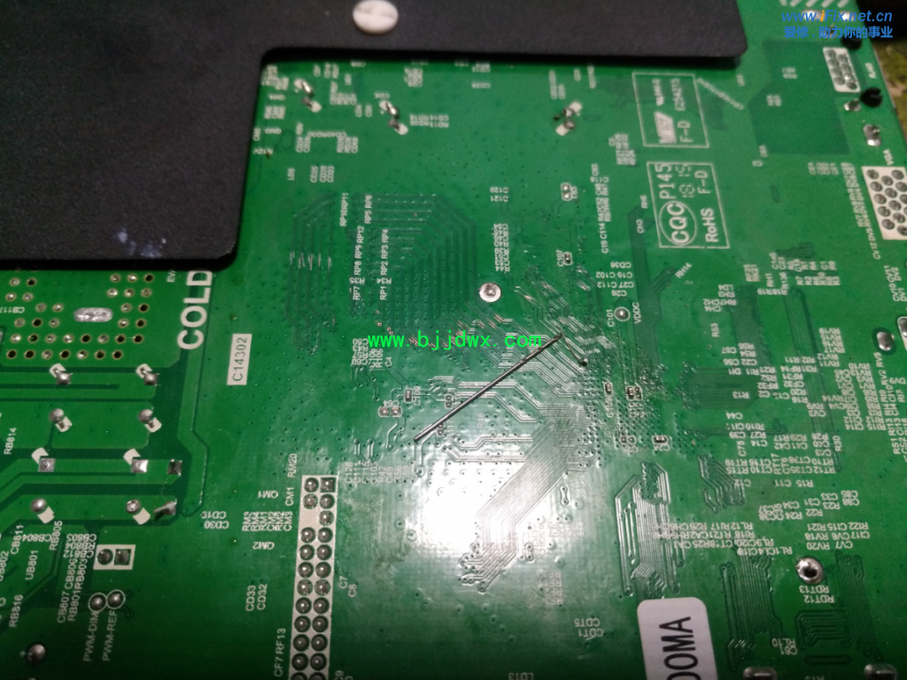

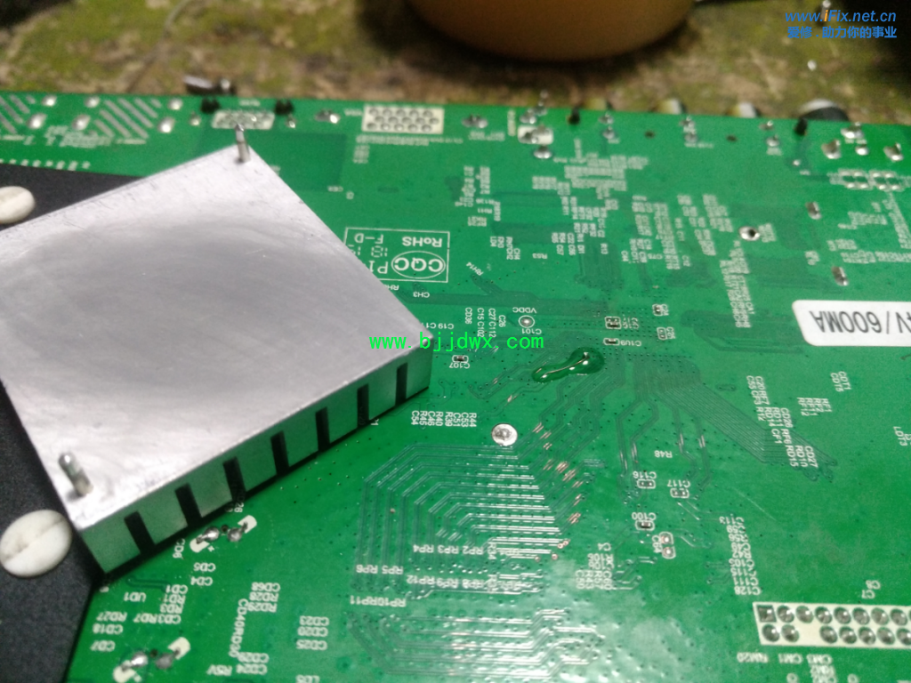

   断线被我找到了,但是这个断线的位置确非常不理想。正处于主芯片BGA封装的后面。飞线不太可能了,就算是重新座BGA也不一定就能好,还浪费时间。对于BGA芯片背面过孔的断线我是这样处理的,首先找一个最小的钻头然后再找一个引脚最细得电容,用手拿着钻头把过孔打穿一定要掌握好力度,因为这个过孔正位于BGA封装芯片的一个引脚,然后把电容的引脚简短穿过过孔然后焊接,这样就可以隔着板子把BGA芯片引脚引出来然后再飞线,处理后一切正常。
