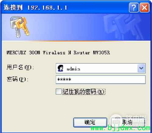

①V1-V3版本的水星MW305R路由器,请在浏览器地址栏输入:192.168.1.1——>“用户名”输入:admin、“密码”输入:admin,登录到设置界面。

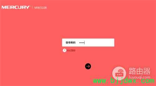

②V4-V7版本的水星MW305R路由器,在浏览器地址栏中输入:melogin.cn——>输入“登录密码”,进入到设置界面。

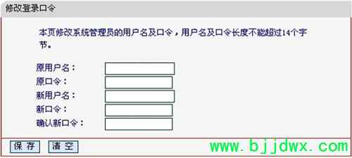

2、①V1-V3版本的水星MW305R路由器,在设置界面点击“系统工具”——>“修改登录口令”,然后就可以修改登录密码了。
②V4-V7版本的水星MW305R路由器,在设置页面点击“高级设置”——>“设备管理”——>“修改登录密”——>在“原登录密码”后面输入之前的登录密码——>在“新登录密码”、“确认新登录密码”后面输入新的登录密码——>点击“保存”。
