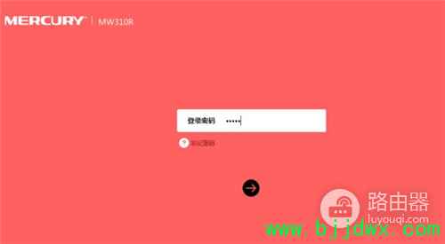

1、①V1-V4版本的MW310R路由器:请在浏览器地址栏输入:192.168.1.1——>“用户名”输入:admin、“密码”输入:admin,登录到设置界面。
②V5.0版本的MW310R路由器:在浏览器地址栏中输入:melogin.cn——>输入“登录密码”,进入到设置界面。

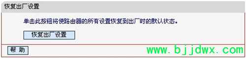

2、V1-V4版本的MW310R复位:点击“系统工具”——>“恢复出厂设置”——>在弹出的界面中,再次点击“恢复出厂设置”选项即可。

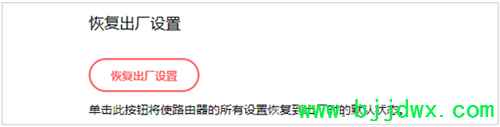

②V5.0版本MW310R复位:点击“高级设置”——>“设备管理”——>“恢复出厂设置”——>“恢复出厂设置”即可。
